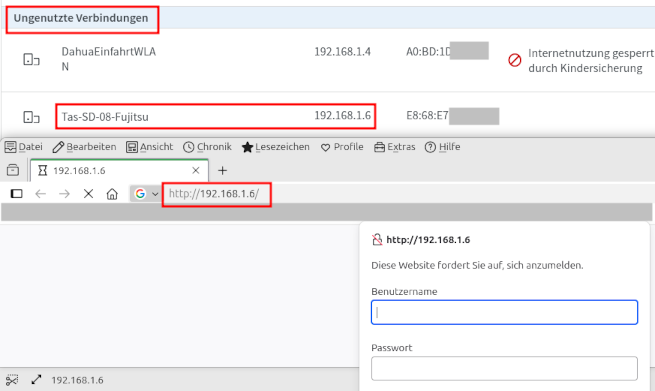

  1. Ein im Netzwerk verhandenen und aktives Geräte - hier z.B. ein Tasmota Plug (192.168.1.6) - wird unter “Ungenutze Verbindungen” angezeigt, obwohl die Verbindung aktiv ist und auf das Gerät zugegriffen werden kann.
    So etwas trifft dann nicht nur auf dieses Gerät zu, sondern auch noch auf div. andere die alle unter “Ungenutze Verbindungen” aufgelistet werden.

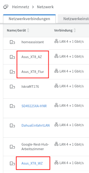

  2. Bei den Geräten die unter aktiven Verbindungen angezeigt werden ist bei manchen Geräten ein direkter Zugriff durch das anklicken des Namens (Name ist in Blau) auf deren WebGUI möglich und bei anderen dann wieder nicht (Name ist in Schwarz). Hier gibt es drei identischen Asus XT8 Mesh-Clients (AZ = Arbeitszimmer, Flur und WZ = Wohnzimmer), die auch alle identisch eingerichtet sind. Aktuell lässt sich das WebGUI des Asus_XT8_WZ direkt per anklicken des Namens aufrufen und bei Asus_XT8_AZ und Asus_XT8_Flur dann nicht.

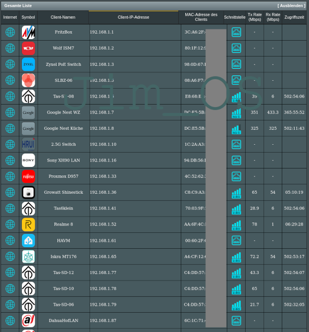

  1. Ja bei einem eher einfachen Netzwerk kann es durchaus sein das dort dann alles korrekt angezeigt wird, aber bei mir hier ist das Netzwerk schon etwas komplexer und es kommen eben z.B. div. Switche (aktuell 5) und eben auch ein Asus XT8 AP und Mesh-Clients zum Einsatz. Das ist dann wohl etwas was die FB “überfordert” und/oder ins trudeln bringt. Das man die im Netzwerk vorhandenen Geräte auch durchaus richtig anzeigen kann sehe ich hier über einen Asus XT8 AP, bei dem alle im Netzwerk vorhandenen Clients korrekt angezeigt werden. Sprich irgendwelche “Geister-Geräte” oder “Geister-IPs” gibt es dort nicht. Ausschnitt der Netzwerkübersicht:
