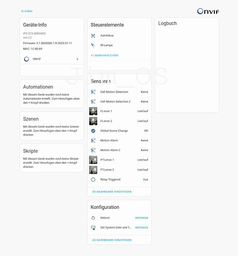

  1. Die Einbindung per HA Onvif Integration ist kein Problem, sprich die Kamera wird automatisch gefunden und eingebunden. Allerdings fehlen per Onvif Integration halt ein paar Features, wie z.B. die KI-Funktion zur Unterscheidung von Personen- oder Fahrzeugerkennung. Für die Onvif Integration sind das alles einfach nur Motion Detection Aktionen.
  2. Die PTZ Steuerung per Onvif Integration funktioniert und es lassen sich auch die Preset-Punkte gezielt aufrufen und somit ansteuern. Bsp.
    HA_Cruiser_Dual_PTZ

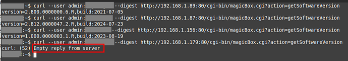

Den Punkt muss ich noch etwas ergänzen. Auch wenn die Imou Cruiser Dual von meinem Dahua NVR, der Dahua Software (SmartPSS) und Dahua App (DMSS) vollständig erkannt wird und sich darüber dann auch alle möglichen Dinge (Netzwerk, Video, Audio usw.) einstellen lassen, so scheint die Imou Cruiser Dual doch schon eine andere (Imou) API zu benutzen als z.B. meine Imou DB61i. Bei den Dahua Kameras lässt sich z.B. per Curl-Befehl die Software-Version-Nr. abfragen und das Ergebnis sieht dann z.B. so aus:
Die dritte Abfrage von oben ist die Imou DB61i, die auch brav die Versions-Nr. anzeigt. In der vierten Abfrage folgt dann die Imou Cruiser Dual und wie man sehen kann ist bei der das Ergebnis der Abfrage “Empty reply from Server”
Somit nutzt die Imou Cruiser Dual bereits eine andere API als die bisherigen Imou Kameras. Eine Doku zu dieser API konnte ich (bisher) nicht finden und die Imou Life Open API
ist halt die API die nur in Verbindung mit der Imou Cloud nutzbar ist. Was für mich aber nicht in Frage kommt. :laughing: Somit bleibt für HA nur die Einbindung und Nutzung per HA Onvif Integration.
