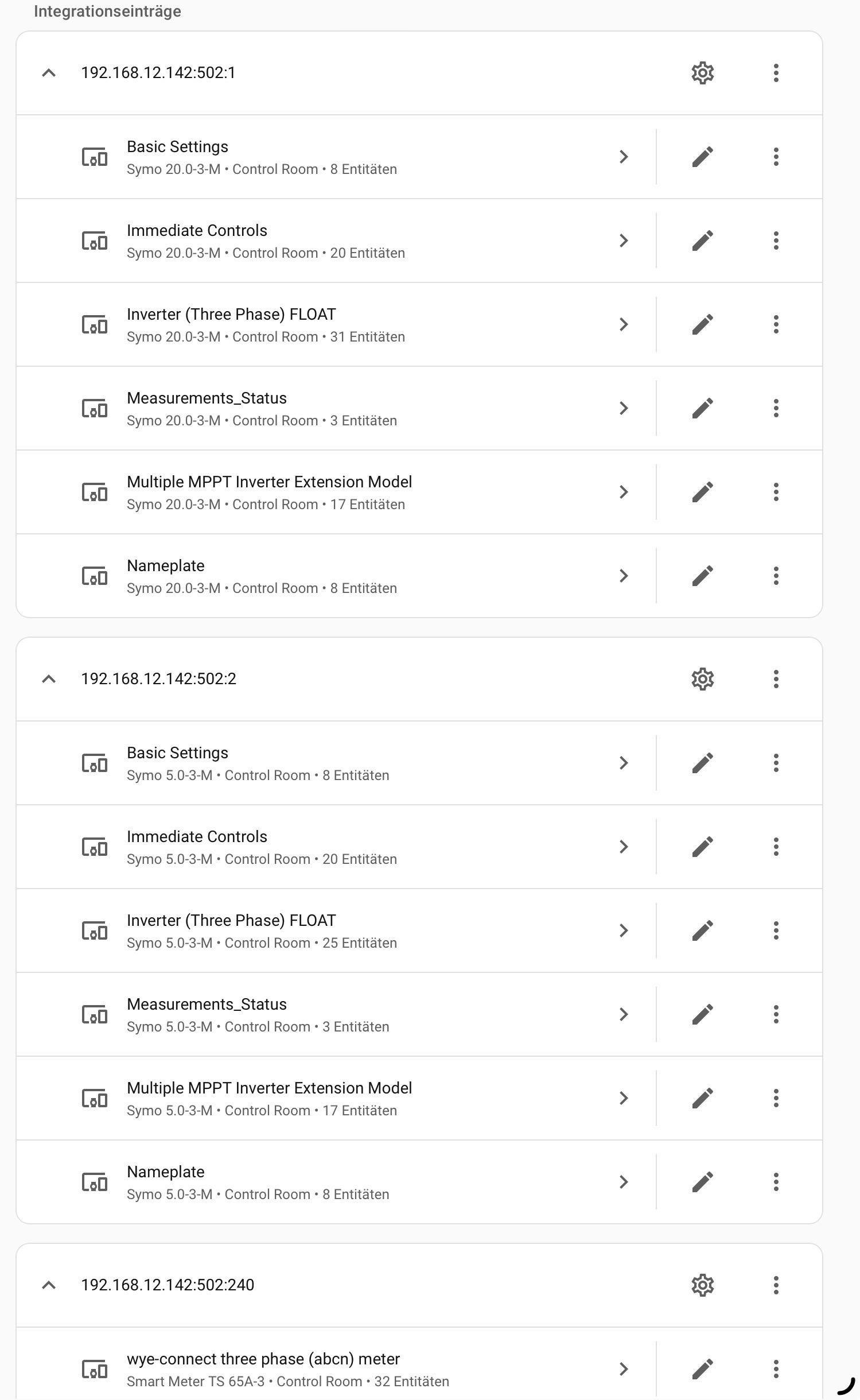

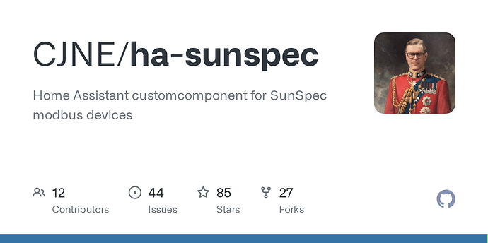

Ich benutze seit geraumer Zeit für meine beiden Symo WR, sowie Smartmeter, die HA Sunspec Integration:
Kanntest Du die nicht, oder hatte es einen anderen Grund, dass Du nun noch selber eine Integration gebaut hast?
kannte ich wirklich nicht, hab nur nach fronius gesucht… aber danke für den tipp, werd ich mir mal anschauen. (Dank KI ja nur 1 Stunde Zeit vertan, früher wären das bei meinen Kenntnissen Wochen gewesen)
