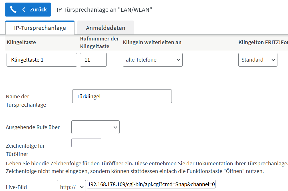

Und in der Fritzbox

Jetzt habe ich das Fritzfon zum klingeln gebracht, mein eigentliches Ziel ist aber, das Live-Bild der Url der IP-Türsprechanlage 620 angezeigt zu bekommen.
Hast du eine Idee, wie man nun den eingehenden Klingeltaster 620 simmulieren kann oder allgemeiner das Livebild über “Menü/Heimnetz/Live-Bild” bzw. abgelegt als Favorit zur Anzeige bekommen kann?
Das kannst Du doch prima mit dem Vorschlag hier von @Boergmar umsetzen. Du erstellst eine Vorlage für einen Anruf an die Türklingel, diese Vorlage rufst Du dann über die Fritz-Smarthome-Integration in Deiner Automatisierung auf. Geht natürlich nur, wenn sich die Klingel auch anrufen lässt.
Nee, anrufen geht nicht, ein Dummer WlanTaster.

ich habe nun eine Lösung gefunden, um beim Klingeln an der Haustüre auf dem Fritzfon eine IP-Kamera-Bild anzuzeigen, ohne eine Türstation zu haben.
Wen es interressiert:
  1. Fritzbox
    Eine virtuelle IP-Türsprechanlage angegen
Hier die URL des Kive-Bildes zuordnen
grafik
und Anmeldedaten für das virtuelle SIP-Gerät
grafik
