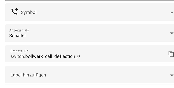

Du musst in HA unter F!B-Tools für Deine F!B die Rufumleitung einrichten/raussuchen (diese muss natürlich auch in der F!B eingerichtet sein):

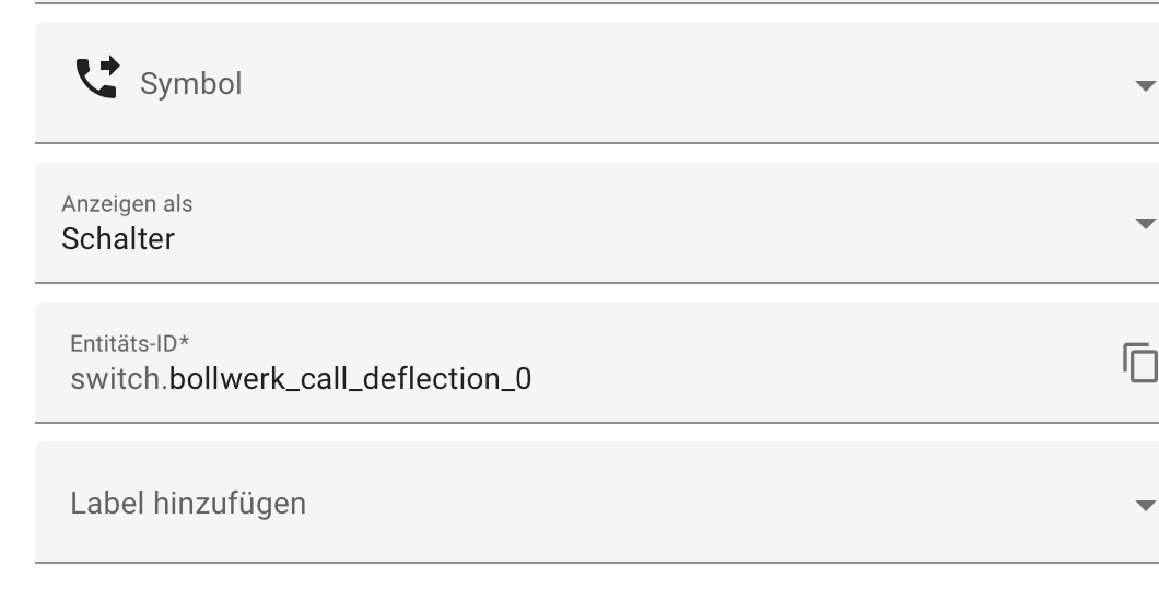

Die call_deflection-Entities sind es, aber super chaotisch zugeordnet. Testen ist da angesagt.
