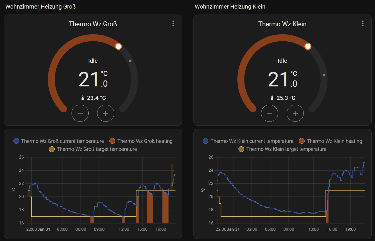

Etwas Vorgeplänkel bevor ich zu den Bosch Thermostaten komme: Ich habe wir vor ein paar Wochen einen Satz Heizkörper-Thermostate von TP-Link gekauft und bin damit leider nicht zufrieden, da ich (aufgrund von mangelnder Recherche meinerseits) nicht wusste, dass diese Thermostate nur die zwei Betriebszustände “Vollgas” und “Leerlauf” beherrschen und der Temperaturverlauf deshalb teils extrem schwankt – und da sich insbesondere mein Gaming-PC-Bereich in der Ecke zwsichen zwei Heizkörpern befindet, ist das echt unangenehm, da ich die meiste Zeit des Abends direkt zwischen diesen Heizkörpern sitze. Als die beiden Thermostate diesen Bereich dann irgendwann auch noch auf fast 26°C anstatt der angepeilten 21°C aufgeheizt haben, bin ich unter den Schreibtisch gekrabbelt, um frustriert die Thermostate wieder abzubauen und jetzt stehen die auf eBay zum Verkauf… :unamused:
Ich bin deshalb jetzt auf der Suche nach Thermostaten, die nicht nur die zwei Betriebszustände “Vollgas” und “Leerlauf” haben, sondern die auch noch irgendwelche Zwischenstufen, damit die Thermostate eine mehr oder weniger konstante Temperatur halten können anstatt immer herum zu oszillieren.

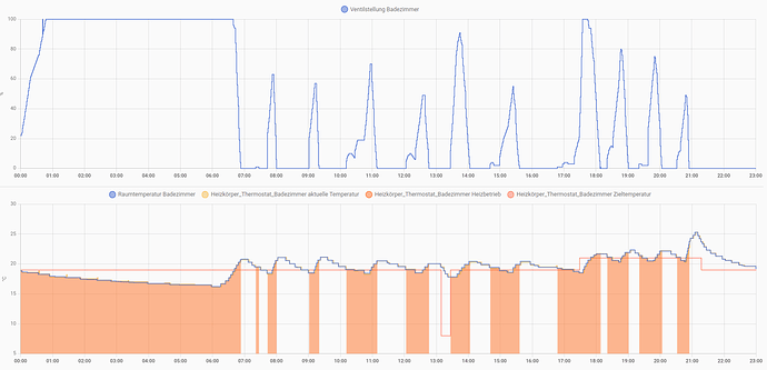

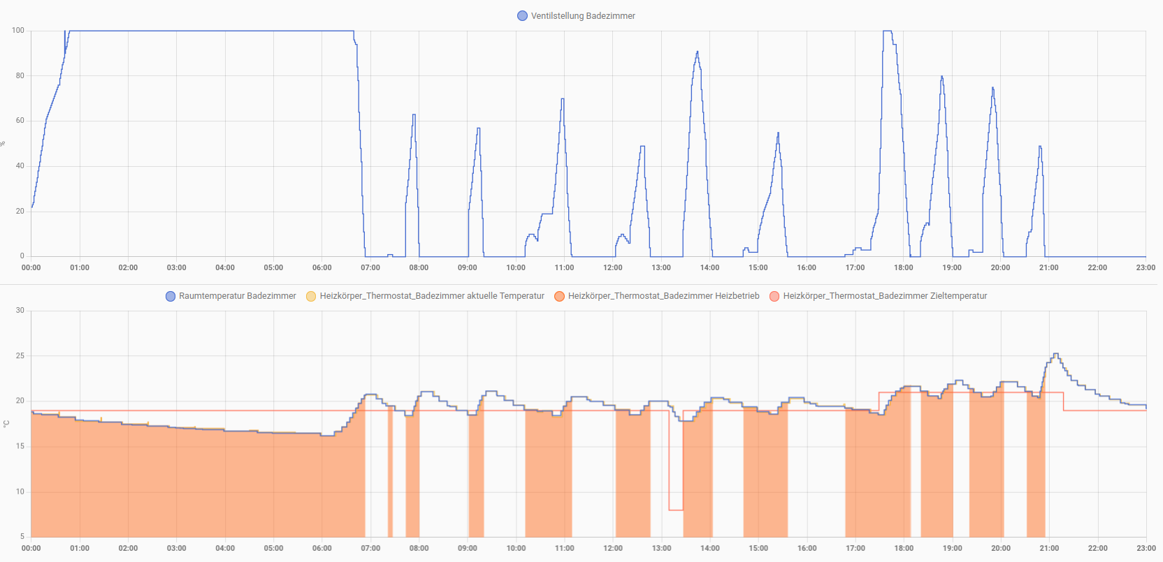

Hey, ich habe die Thermostate via Z2M mit einem Sonoff Dongle Plus (also ohne den Bosch Controller) in HomeAssistant eingebunden und bekomme die Ventilstellung als Entität in 0-100% angezeigt. Im Betrieb scheinen die Thermostate diese auch in 1%-Schritten zu verfahren.
Ich hoffe die Info hilft dir weiter.

ja, Danke, das hilft mir schon etwas – auch wenn es bei deinem Graphen auch schon deutliche Sprünge in der Ventilstellung gibt… ich hätte eigentlich erwartet, dass ein halbwegs intelligent programmiertes Ventil versuchen wird, die optimale Ventilstellung zu ermitteln, um eine mehr oder weniger konstante Temperatur zu halten, aber nunja.
