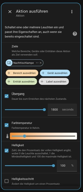

Erst schalte ich die Lampe mit gewünschter Lichtfarbe und 1% Helligkeit ein (siehe Bild 1)

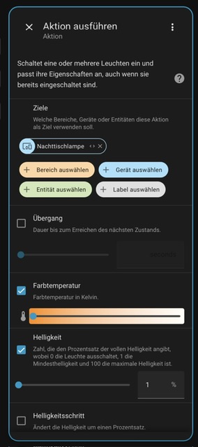

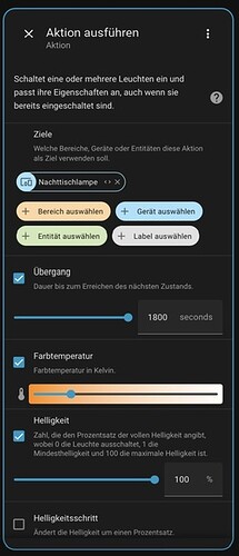

Und dann schalte ich die Lampe auf 100% und verändere dabei die Lichtfarbe. Zusätzlich die Übergangszeit 1800 Sekunden = 30 Minuten. So wird die Lampe in den 30 Minuten langsam heller und passt fließen die Lichtfarbe an (siehe Bild 2)
