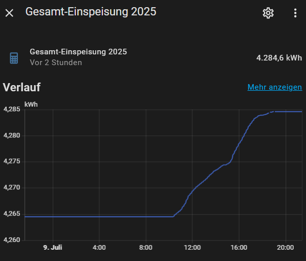

Ich habe mittels des Kombinationssensors eine Summe verschiedener Entitäten gebildet (in diesem Fall sind diese Entitäten die monatlichen Einspeisungen (kWh)meiner PV-Anlage, d.h. der Kombisensor ermittelt die Einspeisung für das aktuelle Jahr.
Wenn ich diesen Sensor aufrufe erhalte ich eine Kurve:

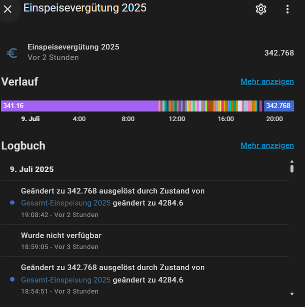

Wenn ich aber jetzt diese Vergütung mir über Zeit ansehe bekomme ich dies:
Warum kommt hier nicht auch eine Kurve raus, so wie im ersten Beispiel?

weil dir state_class: measurement fehlt.

@totow
das war die Antwort, die ich gesucht habe. Die eigentliche Berechnungszeile ist wahrscheinlich relativ wurscht, solange sie richtig ist. Aber ohne das “state_ class: measurement” geht es nicht.
