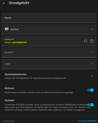

HA übernimmt das in die Entity ID. Das ü wird dabei gegen “u” ersetzt.
Das “ue” verwendest du nur bei unique_id und das bleibt genau so. Da wird nirgends aus “ue” ein “e” weggestrichen :slight_smile:
Es kann sein, dass ich da was verwechsle. Ich dachte, die entity-ID des template sensors wird aus der unique_id gebildet (sensor.unique_id)
Das ist dann wohl nicht so? Sondern aus dem Namen?
was auch heißt, die unique_id ist nur Schall und Rauch?
Eine unique_id und eine entity id ist nicht dasselbe. Die unique_id ist ein eindeutiger Bezeichner, der sich nicht ändert… auch nicht nachdem du friendly_names, names, oder entity id’s geändert hast.

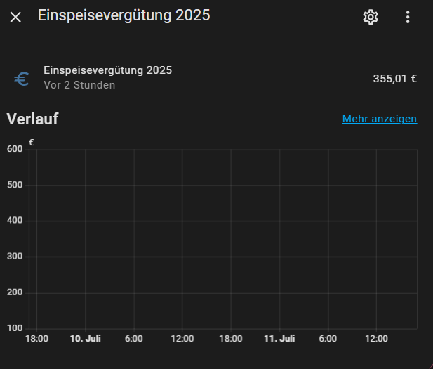

ich habe nun die Tipps, die ich hier bekommen habe, beherzigt und meine PV-Sensoren neu berechnet. Funktioniert soweit auch alles wie gewünscht. Nur bei den Graphen gibt es Ungereimtheiten:
Z.B die Einspeisevergütung. Kicke ich auf diesen Sensor, erscheint dies:
Angezeigt wird der richtige Wert, aber kein Graph.

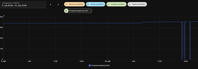

Klicke ich dann auf “mehr anzeigen” erscheint dies:
Es erscheint eine vollständige Kurve, die allerdings diese Peaks nach Null hat (verstehe ich allerdings auch nicht)

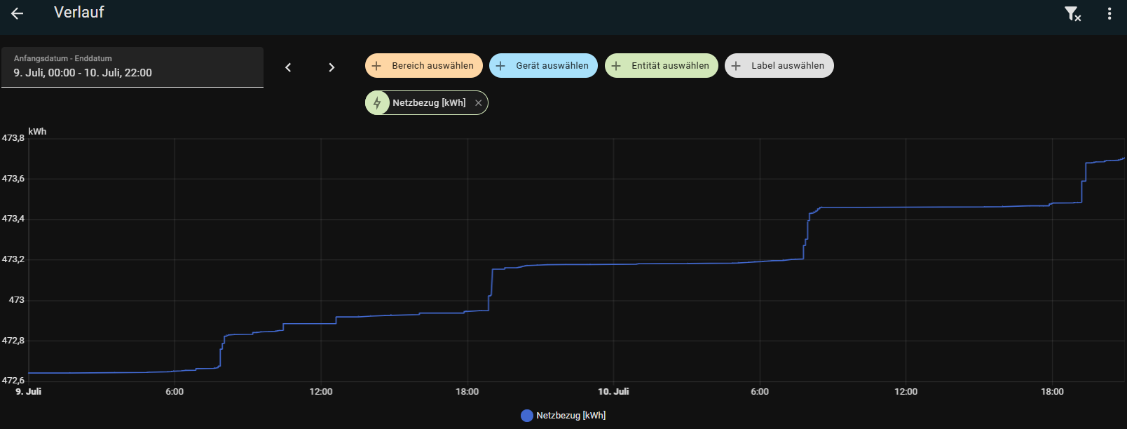

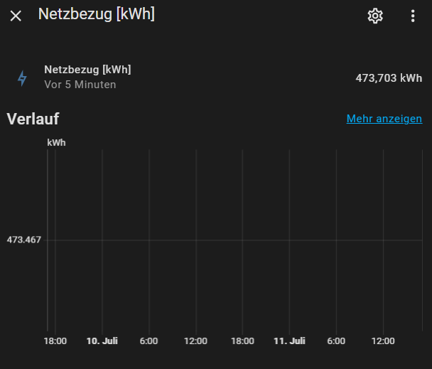

Bei Netzbezug sieht das so aus:
Klick auf Sensor:
wieder keine Kurve, aber nach “mehr anzeigen” kommt dann das:
Also zusammenfassend zwei Fragen:
  1. Wieso enthält der jeweils erste Graph keine Kurve, aber mit “mehr anzeigen” dann doch die Kurve.
  2. Wie kommt es beim ersten Beispiel zu den Nullwerten und kann man das korrigieren?
Das Problem wurde heute hier besprochen.
Frage zum float-Befehl - #5 von rstuck.
Die Lösung ist, bei der Sensordeklaration eine Zeile einfügen.
state_class: measurement.
Nein, ist es leider nicht. Der Measurement-Befehl sorgt dafür, dass überhaupt eine Kurve entsteht, erklärt aber nicht das geschilderte Phänomen.
