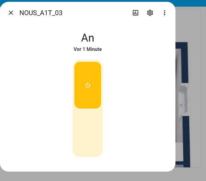

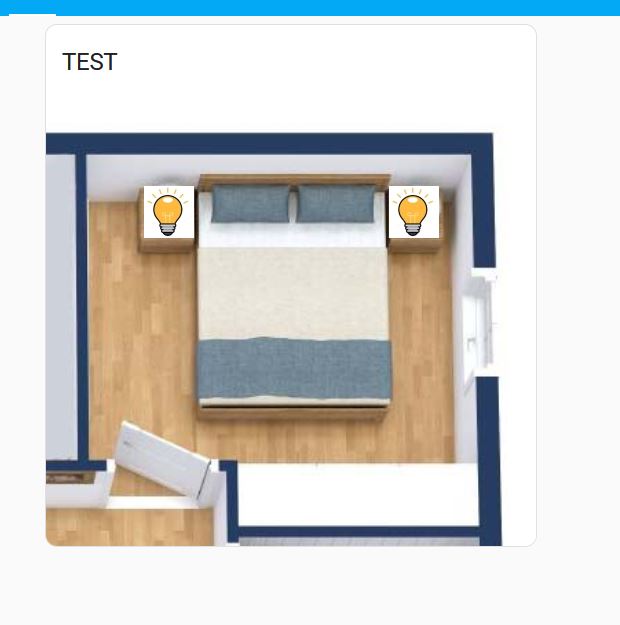

Wollte die Nachttischlampen schalten, und zwar so wenn ich auf die Lampe drücke, sich der Schaltzustand ändert und ein anderes Bild angezeigt wird, wo die Lampe an ist.
Aktuell ist es so. Wenn ich auf die Lampe drücke, kommt “action: more-info” und da kann ich den Schalter betätigen. Schöner ist es, wenn es direkt schaltet “action: none” und sich das Bild änder der Lampe.
l_an
l_aus
type: picture-elements
image: /local/test_raum.jpg
title: TEST
elements:
  - type: image
    entity: switch.nous_a1t_03
    image: /local/l_an.jpg
    style:
      top: 25%
      left: 25%
      transform: translate(-50%,-50%) scale(1,1) rotate(0.0turn)
  - type: image
    entity: switch.nous_a1t_02
    style:
      top: 25%
      left: 75%
