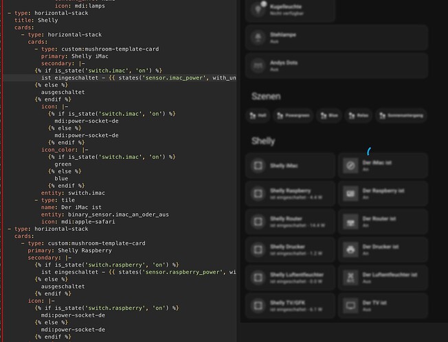

Doch noch eine kleine nachfrage. Es geht bei allen Geräten, bis auf das erste.
Wenn ich bei iMac den Code einfüge und auf die entsprechenden Entitäten anpasse, wird das nicht akzeptiert. Gibt es ein ersten Eintrag irgendeine Besonderheit, welche ich beachten muss?
Hier der Code mit dem alten Eintrag beim iMac, da der neue hier nicht akzeptiert wird:

Bist du sicher, das die Zeile in der richtigen Reihenfolge ist? (Das “W” vor “states('sensor.imac_powe”)
Bzw. ist das nicht so “formatiert”, wie @sirector das geschrieben hat.
Hat sich doch nicht erledigt - Sobald ich den Code für den iMac an der obersten Stelle einfüge bekomme ich dieses Bild, also es wird nicht akzeptiert. Ich habe keine Ahnung, warum es beim ersten Eintrag rumzickt.
Die Einrückung ist falsch beim ersten. Rück die so ein, wie bei icon:
Danke, ich sehe sowas immer nicht. Ist echt schlimm das ich da so blind bin.
Jetzt passt alles.
