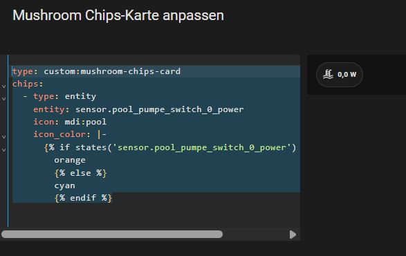

Ich versuche schon krampfhaft irgendwie die Icon Farbe zu ändern.
Also wenn der Sensor (Shelly) Null Watt ausgibt oder meinetwegen kleiner 20 Watt soll es orange sein und sonst grün.
Ich kopiere mir grad die ganze Zeit schon Code Schnipsel zusammen was bei mir schon so funktioniert. Aber in dem Chip leider nicht.
Hat jemand eine Idee wies geht?
Vielen Dank schon mal.
type: custom:mushroom-chips-card
chips:
  - type: entity
    entity: sensor.pool_pumpe_switch_0_power
    icon: mdi:pool
    icon_color: |-
      {% if states('sensor.pool_pumpe_switch_0_power') | float <= 20 %}
        orange
        {% else %}
        cyan
        {% endif %}
Funktioniert nicht nativ, s. Dokumentation.
Entweder nimmst du einen Template Chip oder verwendest Card Mod.

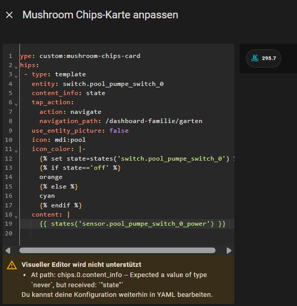

Also jetzt habe ich die Watt stehen mit content.

    content: >
     {{ states('sensor.pool_pumpe_switch_0_power') }}

Ne so klappt das nicht. Dann wird kein Sensorwert mehr angezeigt.
Muss das nicht in in eine if else schleife? da hab ich auch schon so die ein oder andere Variante probiert.
Was hattest du denn unter content eingetragen?
ich verstehe deine Frage nicht. Content ist wie oben im Code.
    content: >
so sieht es aus

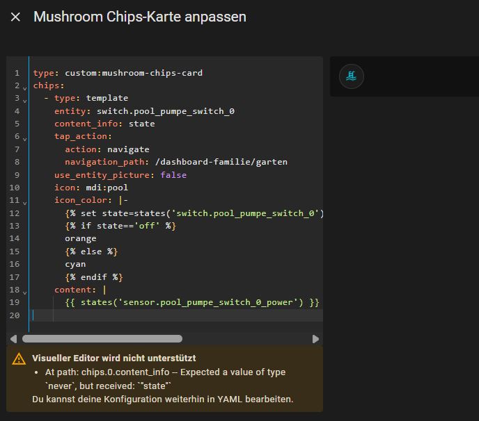

chips:
  - type: template
    entity: switch.pool_pumpe_switch_0
    content_info: state
    tap_action:
      action: navigate
      navigation_path: /dashboard-familie/garten
    use_entity_picture: false
    icon: mdi:pool
    icon_color: |-
      {% set state=states('switch.pool_pumpe_switch_0') %}
      {% if state=='off' %}
      orange
      {% else %}
      cyan
      {% endif %}
    content: |
      {{ states('sensor.pool_pumpe_switch_0_power') }} {{ states(sensor.pool_pumpe_switch_0_power) }}
Und wenn ich es so mache passt es. Dann steht aber nicht aus wenn die Pumpe aus ist sondern nur 0
Wäre natürlich fein wenn ich auch “Aus” sehe anstatt Null
Wenn ich es richtig verstehe so?
    content: |
        Aus
      {% else %}
      {% endif %}
