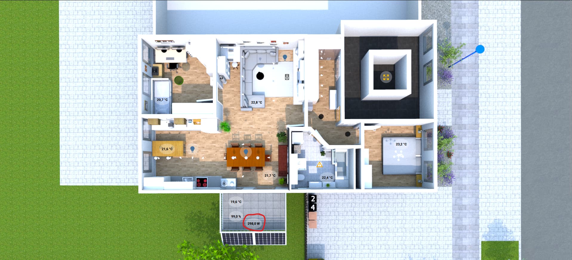

ich bin relativ neu in der Home Assistant Welt. Bisher läuft auch alles reibungslos, bis auf ein kleines Problem mit dem Floorplan.
Ich habe den Einspeisewert meines Balkonkraftwerks als Sensor eingetragen. Allerdings lädt das Bild jetzt immer wieder neu, wenn sich der Sensorwert ändert, was ein wenig nervt. Lässt sich das irgendwie so lösen, dass sich nur der Wert ändert und das Bild nicht neu geladen wird?
Danke im Voraus für eure Hilfe!
