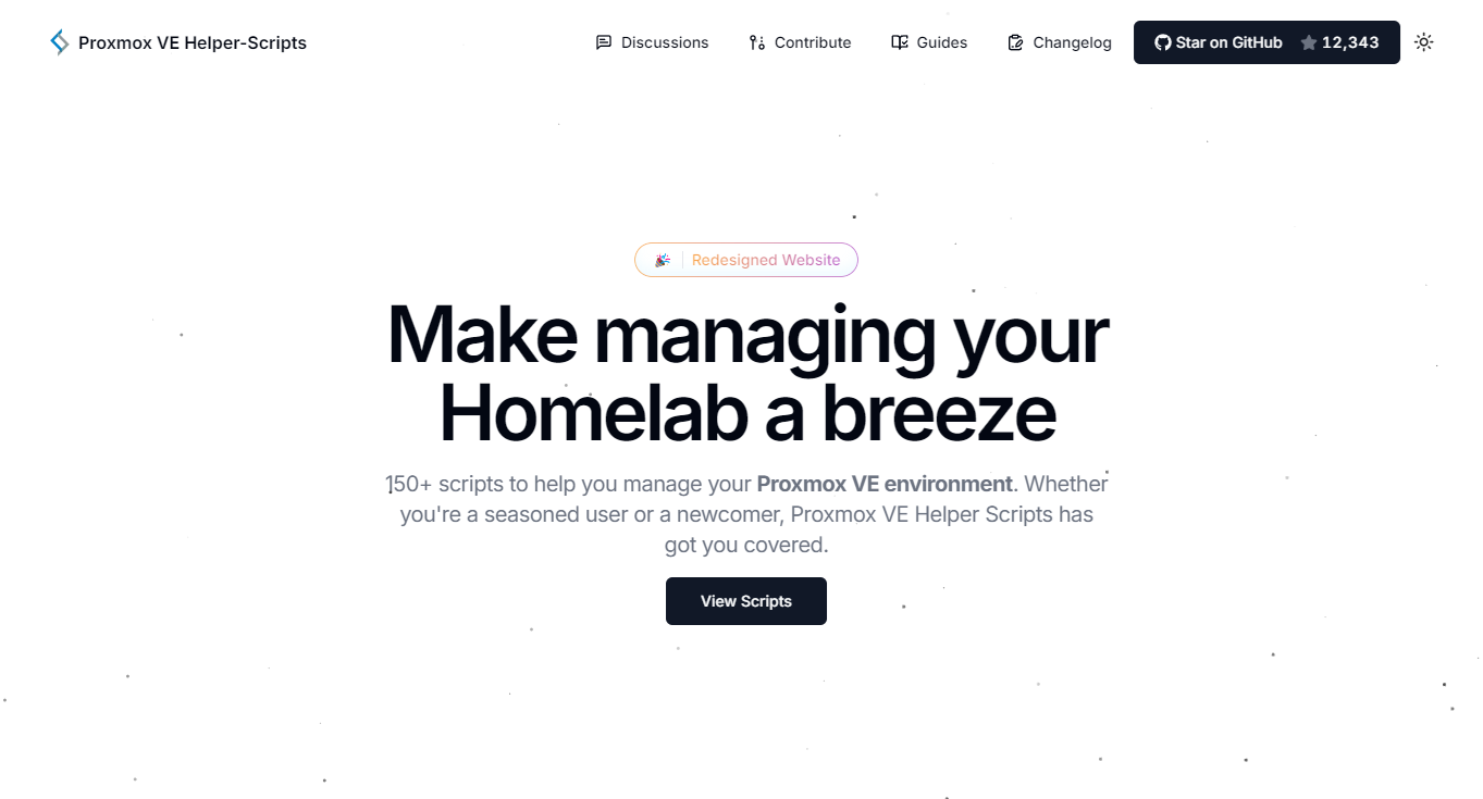

tteck ist leider verstorben probier es doch mal mit den Community scripts.
Danke totow,
auf die traurige Nachricht bezüglich tteck bin ich auch schon gestoßen. Das zeigt, dass wir es hier immer auch mit Menschen zu tun haben,
Vielen Dank für deinen Hinweis. Ich habe es eben mal mit dem Skript / Link versucht und bin über den Fehler erst einmal hinweggekommen.
