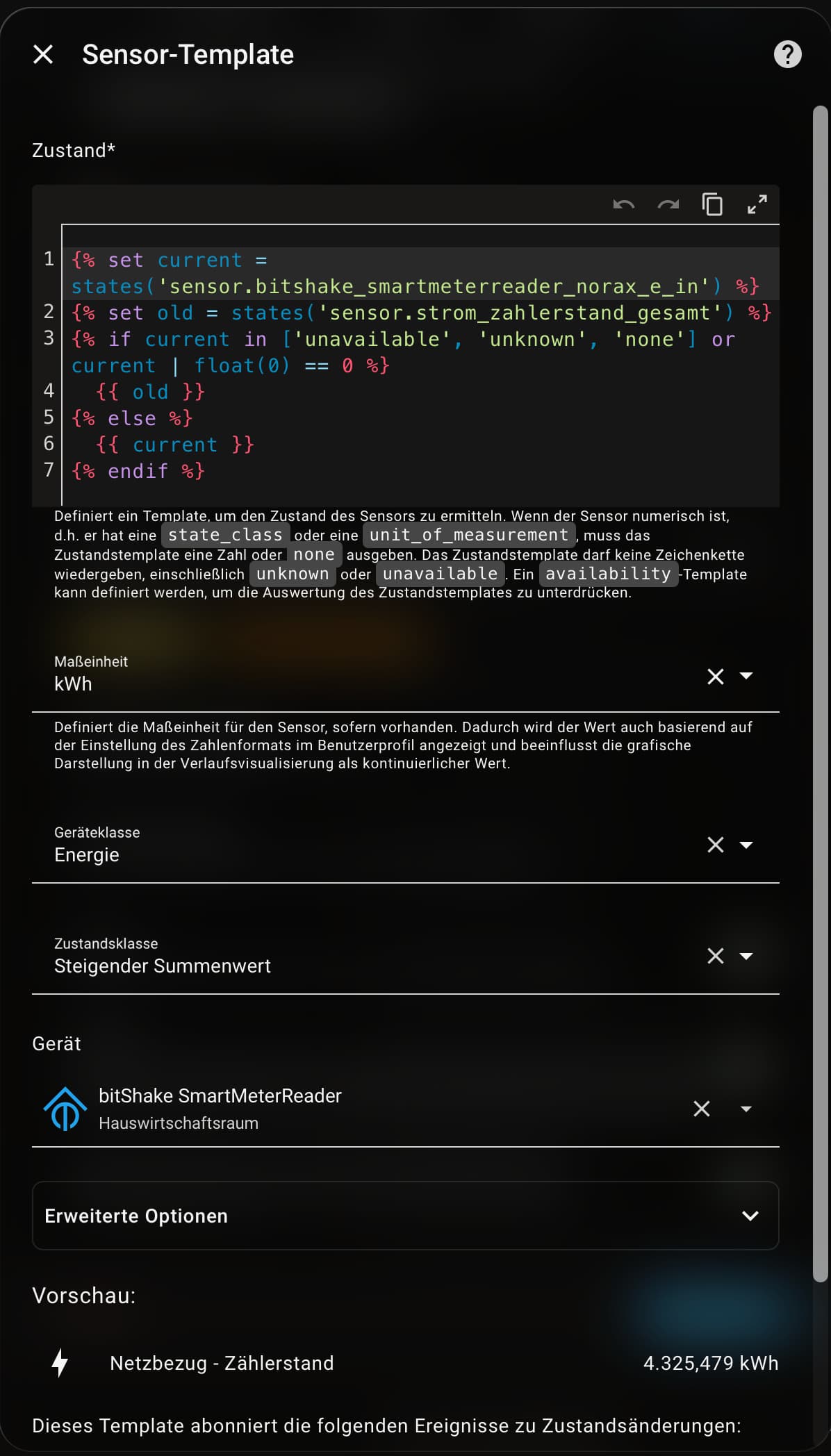

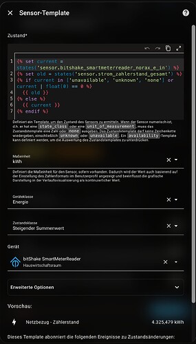

Hier in dem Fall musst du einen Sensor Template als Helfer erstellen. Ganz ohne Template geht es wohl nicht. Mein Fehler. Aber hier ein Beispiel wie meine Einstellungen dazu aussehen. Das Template ist ein wenig komplexer um Fehler des Wertes zu vermeiden falls der Sensor mal nicht erreichbar ist oder ähnliches. In Der UI hast du halt den Vorteil, du musst HA nicht Neustarten nach dem erstellen und du siehst sofort ob dein Template funktioniert oder nicht.
Dazu der Code vom Template: (Müsstest du dann für dich anpassen. Die Variabel Set Current ist ja klar, dein Bitshake Sensor. Und die Variabel Old ist der name deines neu erstellten Helfer Sensors. Damit ist gesichert das dieser immer einen Wert hat. Dein Template was ich ein Beitrag höher berichtigt habe geht aber natürlich auch)
{% set current = states('sensor.bitshake_smartmeterreader_norax_e_in') %}
{% set old = states('sensor.strom_zahlerstand_gesamt') %}
{% if current in ['unavailable', 'unknown', 'none'] or current | float(0) == 0 %}
{{ old }}
{% else %}
{{ current }}
{% endif %}
