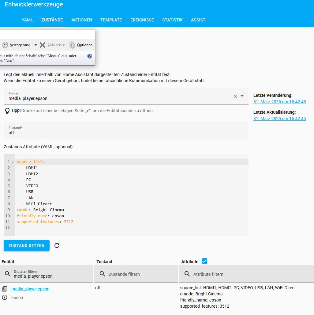

BWTH
31. März 2025 um 15:13
5
ich steuere einen epson projektor der als Zustand on oder off hat. wo füge ich das ein?
