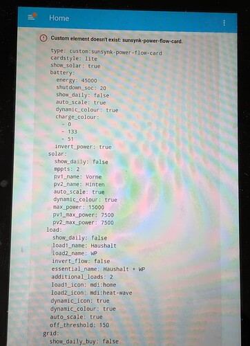

ich versuche mir mit der Integration sunsynk-poer-flow-card ein Energiedashboard auf dem Tablet aufzurufen.
leider erhalte ich dann die Fehlermeldung:
Custom element doesn’t exist: sunsynk-poer-flow-card
[…darunter dann der raw-Code des Dashboards…]
Am PC und anderen mobilen Geräten funktioniert es einwandfrei. Es ist lediglich eines der Tablets.
Google hat mir leider nicht geholfen. Browser nutze ich fully kiosk. Aber auch andere Browser zeigen die Seite nur mit dem Fehler (auf dem Gerät) an. Alle anderen Dashboards zeigt es korrekt an.
Hat jemand eine Idee, woran das liegen könnte?
Das betroffene Gerät ist ein schon etwas älteres Galaxy Tab 2 (7") LineageOS 14.1 (Android 7.1.2).

Ich habe leider keine Möglichkeit, den Code digital vom Tablet auf den Rechner zu bekommen. Abschreiben wollte ich mir sparen. Bitte um Nachsicht :slight_smile:
Mir geht es auch eher darum darzustellen, wie es aussieht (Bilder sagen mehr als…)
Ich hatte das auch mit einem alten Tablet.
Ich denke es liegt an der Android Version.
Oder irgendein Zusatzprogramm fehlt.
Habe für unter 100€ ein neues gekauft und nun läuft es perfekt…
