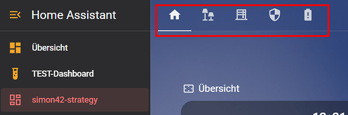

Nun möchte ich noch die Ikonen der Views anpassen (siehe roter Rahmen).
Nur finde ich nicht, wo das geht.
Geht das überhaupt? Übersteuert da Simon was?

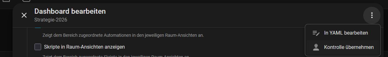

Dashboard bearbeiten, dann die 3 Punkte - Aber dann ist das Ganze Dasboard in deiner Hand, ich weiß nicht, ob das dann noch alles so funktioniert.

Natürlich kannst du die Kontrollee übernehmen, schau auf den Screenshot, habe ich doch eben gerade getan - und natürlich musst du dich dann um alles selbst kümmern, es wird nicht mehr von HA verwaltet und mit neuen Entitäten bevölkert.
