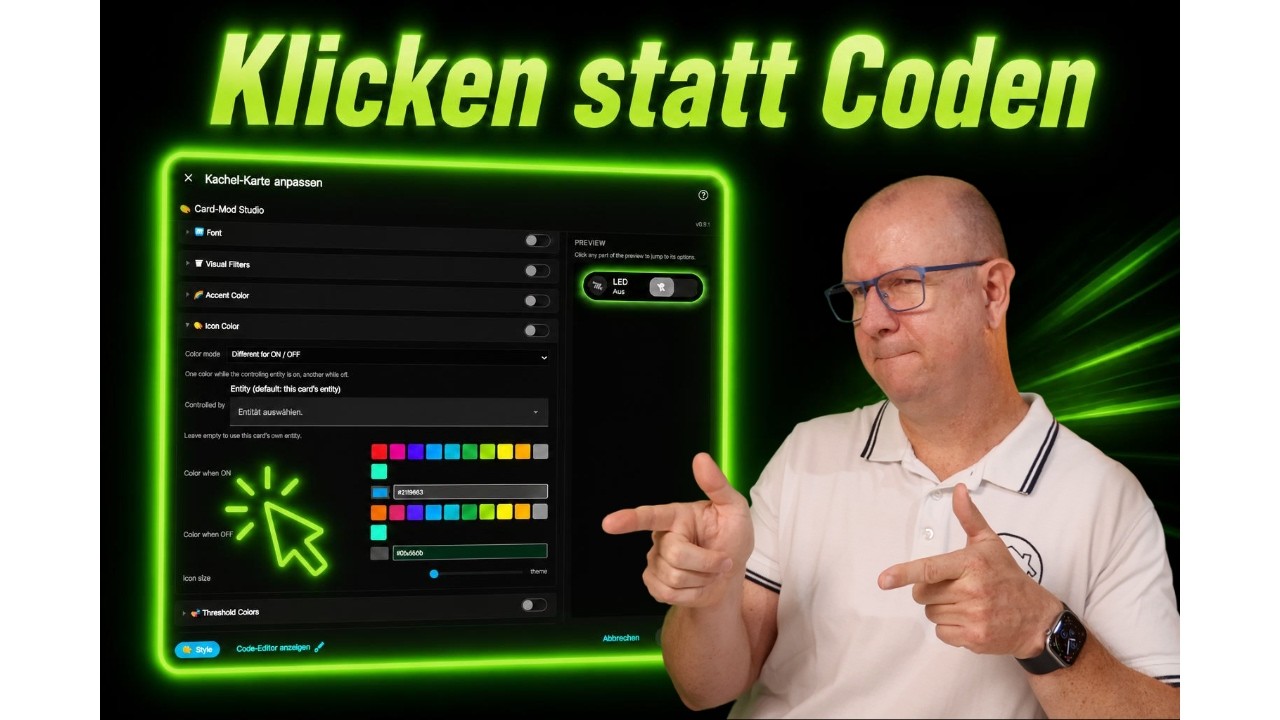

Könnte da nicht mit Card Mod Studio gehen in Verbindung mit Card Mod?

Sas Geht mir card mod Studio soweit ich weiss. Da gibt’s auch Videos zu..Ganz cool d7e Integration..Ohne das man CSS können muss
Ich habe es damitversucht, aber nicht hinbekommen. Hast Du den Link zum Video?
Schau mal hier

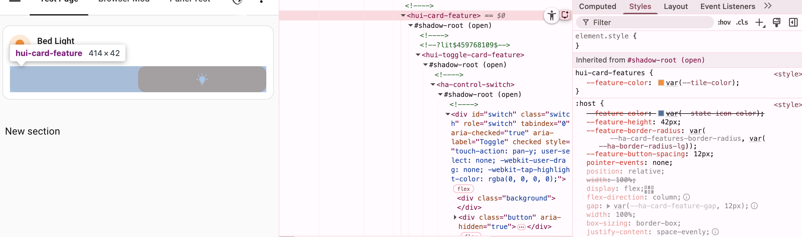

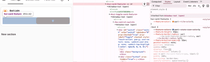

Du musst die Syntax genau einhalten.
Der Slider ist im DOM und da kannst du
für den style nicht mehr das String Format benutzen.
Daher muss das style so formatiert werden, wie in meinem Beispiel.
