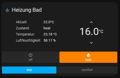

Ich möchte das Thema nochmal nach oben schieben. Vielleicht hat ja doch jemand einen Vorschlag.
ich verwende simple-thermostat (über HACS):
  - type: custom:simple-thermostat
    entity: climate.heizung_bad
    sensors:
      - entity: sensor.temp_bad
      - entity: sensor.humidity_bad
    layout:
      mode:
        headings: false
Tobi
Hi.
Wenn du wie @totow vorgeschlagen, simple-thermostat verwendest, kannst du mit:
hide:
  temperature: true
die Temperatur vom Thermostat ausblenden.
