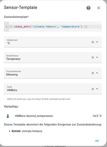

Schau erstmal nach ob es dafür schon einen Sensor gibt. Wenn nicht kannst du dir ein Template Sensor anlegen.
In den Entwicklertools suchst du dir raus wie die entsprechenden Attribute heißen und für das gewollte baust du dir einen Sensor. Kannst per Helfer in der Gui oder in der config.yml machen.
Danke. Wochenende gerettet.
