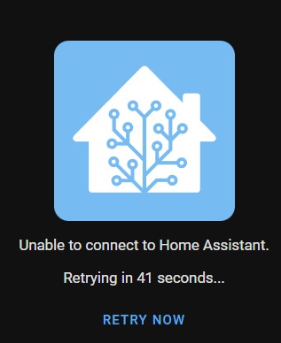

Ich habe HA-OS in einer VM auf meiner Synology laufen und diese bietet auf einen Reverse Proxy an, jedoch bekomme ich das nicht zum laufen, ich kann mich extern nicht verbinden.
external

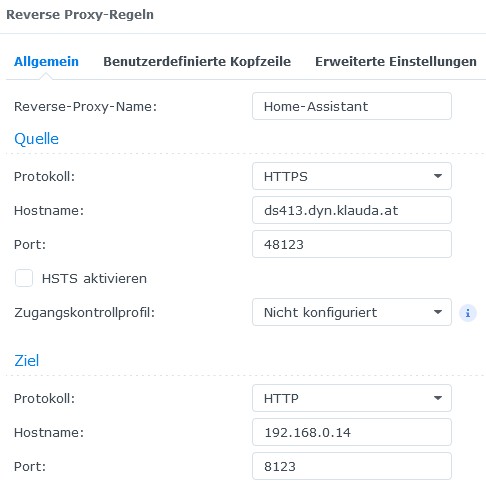

Auf der Synology ist der reverse proxy soweit ich das erkennen kann richtig konfiguriert:
reverse-proxy

Mehrmals, wenn ich den Browser-Cache lösche, habe ich es schon mal geschafft zur Login-Maske zu kommen, wenn ich dort das korrekte Passwort eingeben, springt er auf die Seite, wo er nicht mehr verbinden kann, keine Ahnung woran das liegt, oder wo der Fehler sein könnte.
Ich habe es hin bekommen, es haben ein paar Einstellungen im Synology-Proxy gefehlt:
und zwar musste man HSTS aktivieren und zusätzlich bei den Benutzerdefinierten Kopfzeilen den Websocket (mit den default Werten) erstellen, dann hat es geklappt.
