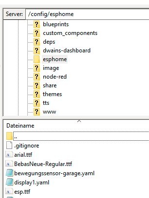

Hallo geh über FTP in den HA und lösche im ordner config/esphome
die Einträge der Entitäten
