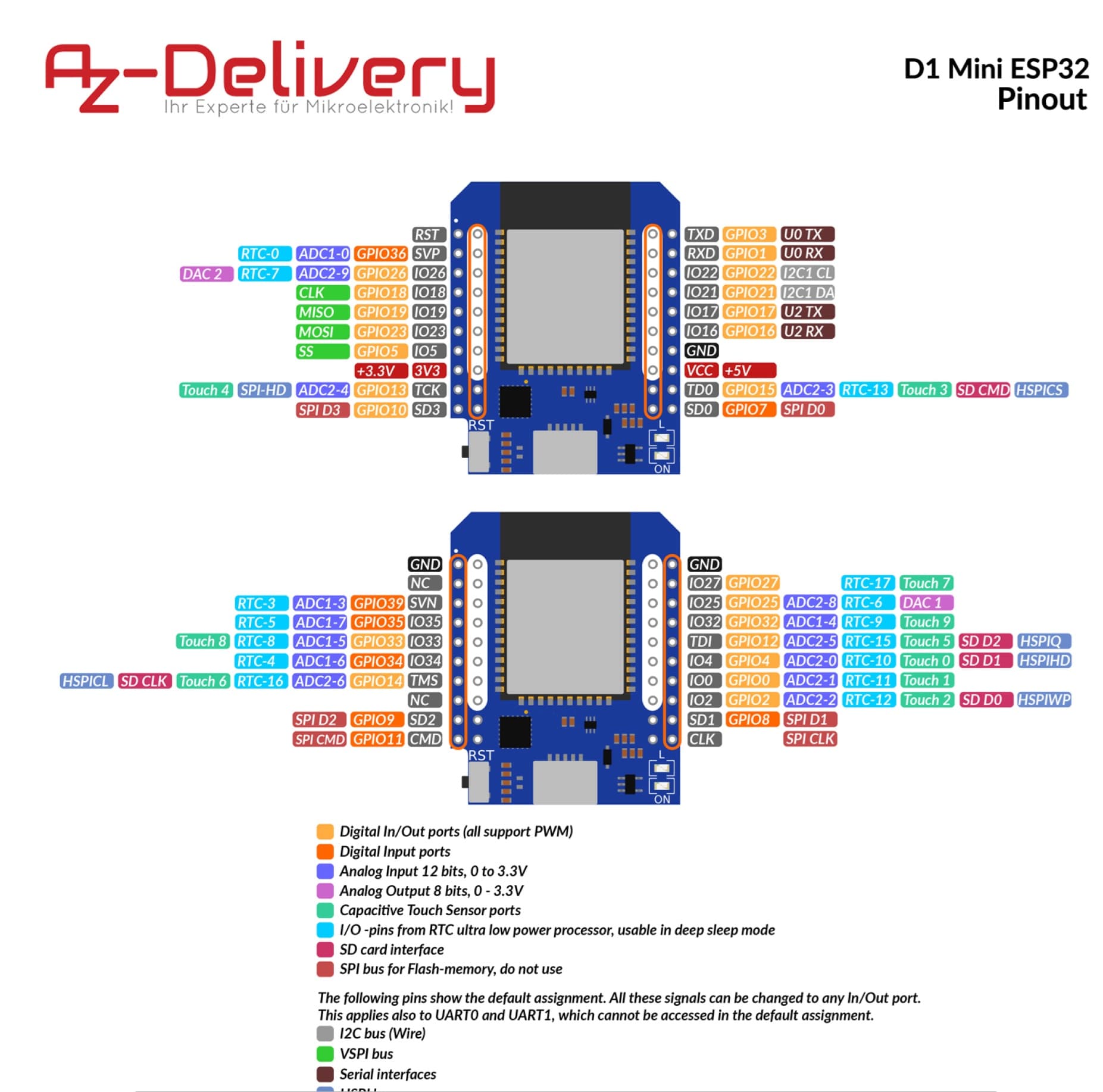

Ich versuche seit Stunden, den LD2420 mit meinem ESP32-WROOM-D1 Board zum laufen zu bekommen. Leider Fehlanzeige. Leider kann ich nichtmal auslesen, welche Firmware Version es ist, daher muss ich mit jedem Schritt alle Variationen testen. Vielleicht hat ja jemand von Euch Ahnung, oder vielleicht sogar diese Konfig am Start.
Das ist meine YAML:

uart:
rx_pin: GPIO09
tx_pin: GPIO10
baud_rate: 115200 # Baud rate for LD2420
#baud_rate: 256000
data_bits: 8
stop_bits: 1
parity: NONE

Je nach PIN Config bekomme ich BootLoops, oder:
[22:12:58][C][ld2420:068]: LD2420:
[22:12:58][C][ld2420:069]: Firmware Version : v0.0.0
[22:12:58][C][ld2420:070]: LD2420 Number:
[22:12:58][C][ld2420:072]: ld2420 Gate Timeout: 'Detection Presence Timeout'
[22:12:58][C][ld2420:072]: ld2420 Icon: 'mdi:timelapse'
[22:12:58][C][ld2420:072]: ld2420 Unit of Measurement: 's'
[22:12:58][C][ld2420:073]: ld2420 Gate Max Distance: 'Detection Gate Maximum'
[22:12:58][C][ld2420:073]: ld2420 Icon: 'mdi:motion-sensor'
[22:12:58][C][ld2420:073]: ld2420 Device Class: 'distance'
[22:12:58][C][ld2420:074]: ld2420 Gate Min Distance: 'Detection Gate Minimum'
[22:12:58][C][ld2420:074]: ld2420 Icon: 'mdi:motion-sensor'
[22:12:58][C][ld2420:074]: ld2420 Device Class: 'distance'
[22:12:58][C][ld2420:075]: ld2420 Gate Select: 'Select Gate to Set'
[22:12:58][C][ld2420:075]: ld2420 Icon: 'mdi:motion-sensor'
[22:12:58][C][ld2420:075]: ld2420 Device Class: 'distance'
[22:12:58][C][ld2420:077]: ld2420 Gate Move Threshold: 'Set Move Threshold Value'
[22:12:58][C][ld2420:077]: ld2420 Icon: 'mdi:motion-sensor'
[22:12:58][C][ld2420:078]: ld2420 Gate Still Threshold:: 'Set Still Threshold Value'
[22:12:58][C][ld2420:078]: ld2420 Icon: 'mdi:motion-sensor'
[22:12:58][C][ld2420:082]: ld2420 Apply Config: 'Apply Config'
[22:12:58][C][ld2420:082]: ld2420 Icon: 'mdi:restart-alert'
[22:12:58][C][ld2420:083]: ld2420 Revert Edits: 'Undo Edits'
[22:12:58][C][ld2420:083]: ld2420 Icon: 'mdi:restart'
[22:12:58][C][ld2420:084]: ld2420 Factory Reset: 'Factory Reset'
[22:12:58][C][ld2420:084]: ld2420 Icon: 'mdi:database'
[22:12:58][C][ld2420:085]: ld2420 Restart Module: 'Restart Module'
[22:12:58][C][ld2420:085]: ld2420 Icon: 'mdi:database'
[22:12:58][C][ld2420:087]: LD2420 Select:
[22:12:58][C][ld2420:088]: ld2420 Operating Mode 'Operating Mode'
[22:12:58][W][ld2420:090]: LD2420 Firmware Version v0.0.0 and older are only supported in Simple Mode
[22:12:58][E][component:082]: Component ld2420 is marked FAILED
Weiss jemand Rat?
