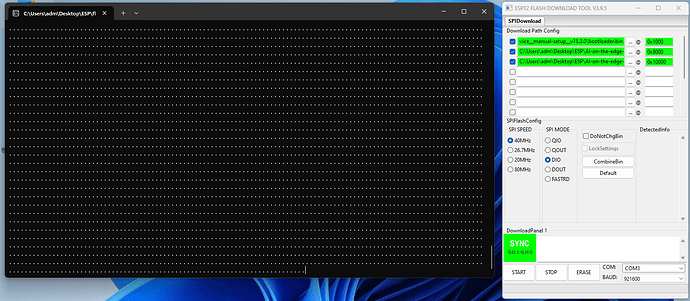

Aktuell glückt es mir nicht, diesen Flash-Vorgang zu starten bzw. zu beenden. Das Tool 3.9.5 erkennt am COM3 eine Hardware und ich trage die nötigen Parameter ein… aber es passiert nichts.
Können Sie mir hier helfen?
MfG Chr. Städtler
