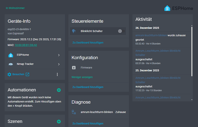

ESP Home Schalter, schaltet sofort zurück auf AUS
ich möchte einen Leuchtturm mit Blinklicht versehen. Es soll im Originaltakt blinken und auch über HA ein und Ausschaltbar sein. Ich habe dabei folgenden Code:

Allerdings schaltet der Schalter sofort auf aus, wenn ich ihn einschalte.

Kann es daran liegen, dass du die Automation mit einem Taster von Homeassistant aus steuerst und nicht mit einem Schalter?
noch versuche ich ihn hierrüber zu steuern:
am Script scheint es nicht zu liegen.

zeigt das gleiche verhalten

optimistic: true
fehlte, das war es schon
