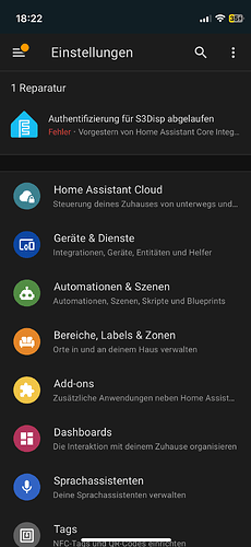

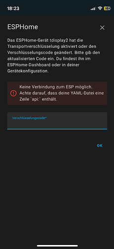

Also ich würde das über WLED ansteuern, da gibt es auch eine gute Integration.
Kann mir jemand sagen wieso ich diese Meldung kriege
