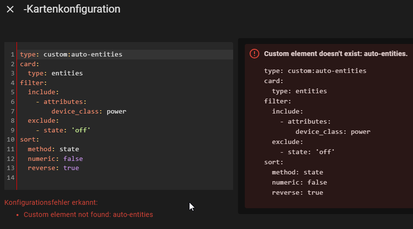

Ich bekomme einen Fehler, weiss nur nicht wo ich ansetzen soll. Wahrscheinlich grundsätzliches Verständnis ist bei mir noch nicht vorhanden.
Ich habe den Code in der Karte eingefügt, erhalte aber den Fehler:
Muss ich type: custom:auto-entities irgendwo vorher noch angeben?

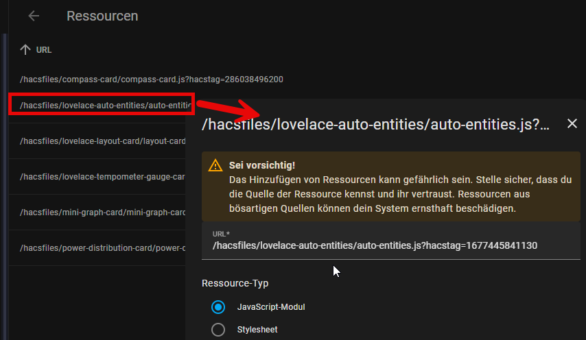

Ist auch als Ressource eingebunden:
Wobei sehe ich gerade, dass es hier liegt:
Hmm, was läuft hier falsch?

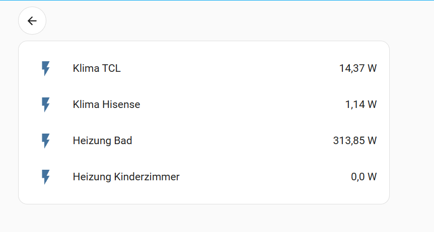

So, alles deinstalliert und neu installiert und tataaaa… es werden Werte angezeigt!
Keine Ahnung was da vorher schief gelaufen ist, aber jetzt scheint es alles aufzulisten. Zwar wild, aber es wird einiges angezeigt.
Jetzt muss ich mich durch die verschiedenen Einstellungsmöglichkeiten durchwusseln.
