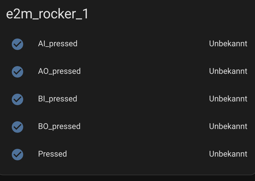

und noch eine Verständnisfragen. Wieso werden die Rocker Schalter so angezeigt?
Ich kann da ja nix drücken…
Hallo @einfachtimo,
erst einmal Glückwunsch zum Eigenheim!!!
Es ist sehr ratsam, für Home Assistant eigene virtuelle Schalter zu verwenden, dafür wird einfach eine frei Adresse verwendet und in die Geräte eingelernt.
Verwendest du diese Integration für HA? Dann kann ich dir weiterhelfen. :slight_smile:

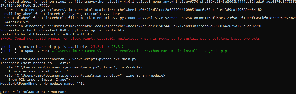

Unter OSX bekomm ich es auch nicht zum Laufen. Irgendwas muss noch installiert werden…
Ich weiß nicht wieso aber manchmal muss man den Installationsbefehl zwei mal laufen lassen. Was dir an dieser Stelle fehlt ist pip install pillow. Ist aber in der requirements.txt drin.

Leider bekomme ich den Device-Manager nicht zum laufen habe alles so gemacht wie es in der Doku auf Github steht.
Wenn ich den Befehl (python.exe setup.py install) ausführe erhalte ich folgende Fehlermeldung:
C:.venv\Scripts>python.exe setup.py install
C:\Users\chris.CHRIS-EF\AppData\Local\Microsoft\WindowsApps\PythonSoftwareFoundation.Python.3.10_qbz5n2kfra8p0\python.exe: can’t open file ‘C:\.venv\Scripts\setup.py’: [Errno 2] No such file or directory
Wer kann mir da helfen?

Du kannst ihn auch per pip install eo_man installieren.
Wenn du den aktuellen Entwicklungsstand installieren willst musst du in den obersten Ordner vom repository und von dort aus den pip install Befehl ausführen.
Danke für den Tip jetzt hat die Installation geklappt und ich kann den Device Manager starten.

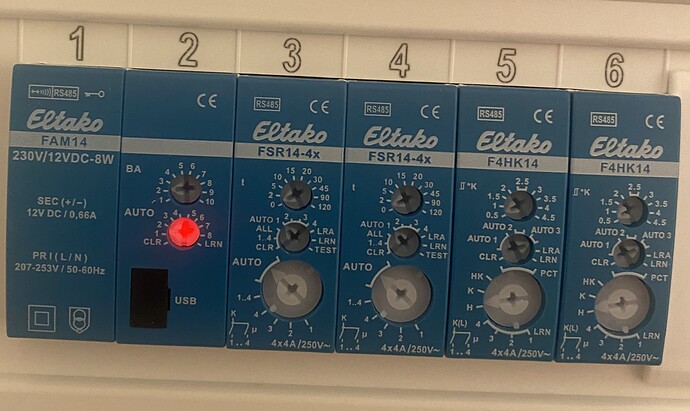

Es handelt sich um ein Eltako FSR 14-4x von diesem Habe ich bisher nur den Kanal 1 zu Testen eingefügt.
Dann habe ich noch diverse andere Eltako Getäte z.B.:
Eltako FJ62NP-230V Rolladen Akton unterputz
Eltako FL62NP-230V Schalt Aktor unterputz
Gibt es für diese auch eine Möglichkeit? die kann ich ja nicht mit der PCT 14 Software ansprechen oder?

Das sind meine Eltako Geräte in der Unterverteilung.

die Home Assistant Eltako Integration ist unabhängig/eigenständig. Deine Aktoren FSR14 und F4HK14 werden unterstützt. Zum Konfigurieren und Testen kannst du auch dein vorhandenes FAM14 mit dem USB-Anschluss verwenden.
Damit das Konfigurieren einfacher geht, bin ich aktuell dabei ein Tool (enocean-device-manager) zu schreiben. Wenn du FAM14 an einen PC oder Laptop anschließt kannst du die Programmierung von den Aktoren auslegen, die virtuellen Taster für Home Assistent automatisch in die Aktoren programmieren und ein Vorschlag für die Home Assistant Konfiguration generieren lassen.
