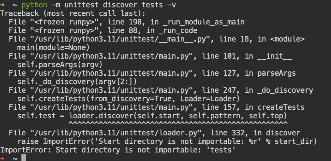

Beim Test bekomme ich diese Meldung:

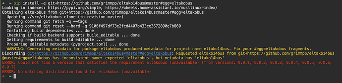

Und auch bei der Installation der eltako14bus library bekomme ich diesen Fehler:
Hat mir jemand ein Tipp was da nicht stimmt?
Die Tests sind nur unit-Tests und müssen noch aufgeräumt werden.
Sie verwenden auch nicht die Aktoren und dienen nur der Überprüfung des Codes.

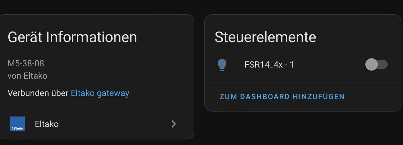

Die Konfiguration habe ich angelegt. Nachdem ich die Geräte angelegt habe, werden sie mir auch in der Integration angezeigt:

Mit dem Schalter kann ich aber kein Licht schalten und der Status wird auch nicht angezeigt.

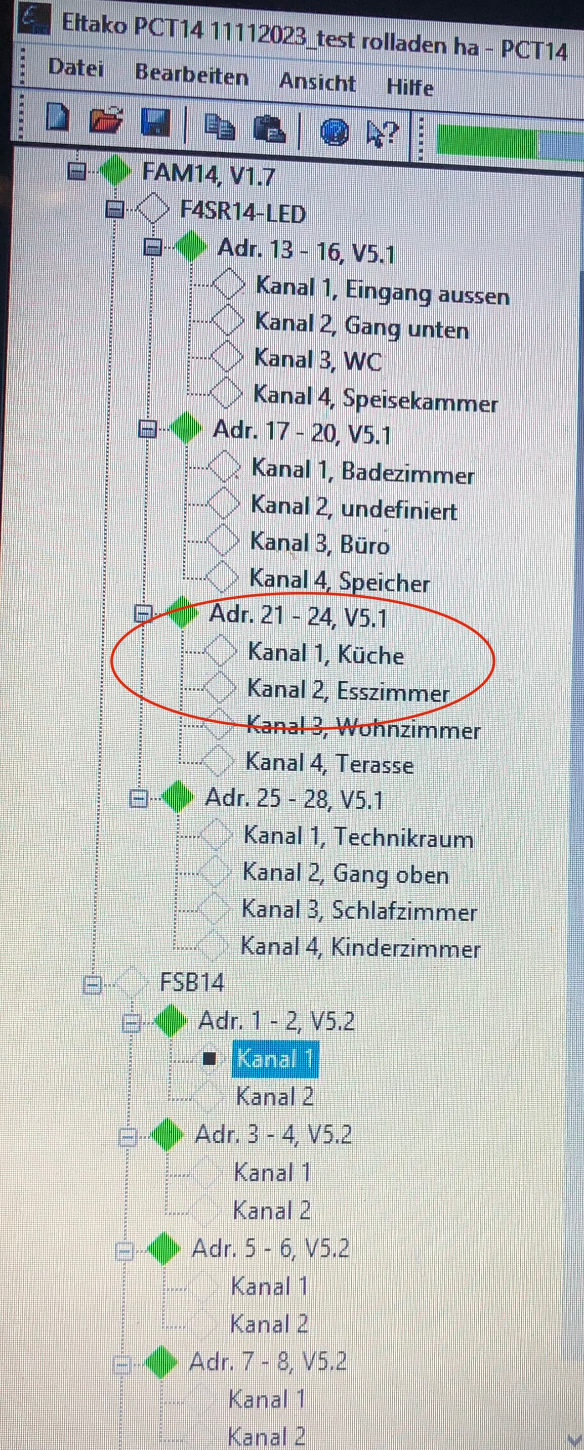

Die Adresse 21 und 22 habe ich aus meinem PCT14.
Da ist eine kleine Falle drin. Die Adressen im PCT14 sind in DEZ und in der Konfiguration in HEX. D.h. 21 (DEZ) in PCT14 = 15 (HEX) in HA Konfiguration
Die virtuellen Schalter z.b. 00-00-B0-15 müssen mit der Funktion 51 für “Schaltzustand vom Controller” eingetragen sein. (Das gilt nur für die Relais. Andere Aktoren haben teilweise andere Funktionsnummern.)

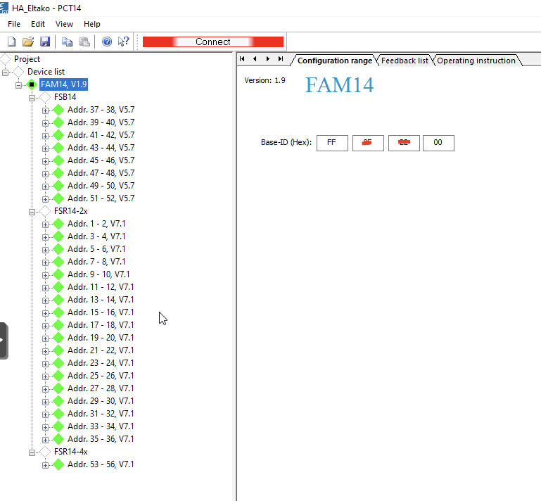

Ja, das klingt so als ob die Statusmeldungen nicht ankamen. Ich habe meine FSB14 Aktoren auf dem Bus im Schaltschrank. Allerdings sind noch keine Motoren angeschlossen. Ich kann bisher nur nach klackern hören ob das Relai schaltet oder nicht. Freut mich zu hören, dass es tut.
Wo ließt du denn die BaseId vom FAM14 aus? Geht das in PCT14?
Genau, die ID siehst du, wenn du auf die FAM im PCT klickst:

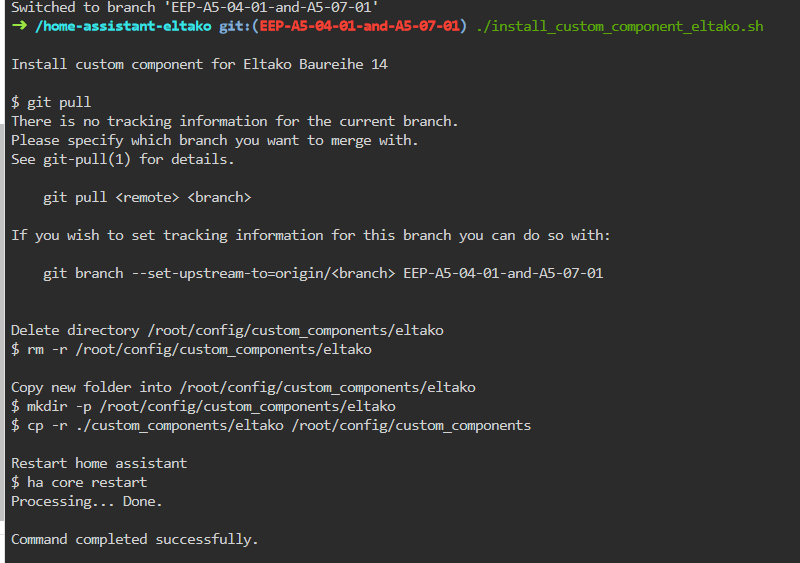

Kannst du es testen? Es ist auf branch EEP-A5-04-01-and-A5-07-01
Super danke. Ich habe folgende Sensoren: Bewegungsmelder EEP A5-07-01 (Eltako FB65B) und einen Temperatur/Luftfeuchtigkeit EEP A5-04-01 (Nodon STPH-2-1-05)
Ich habe wie oben beschrieben die neue Version eingebunden.

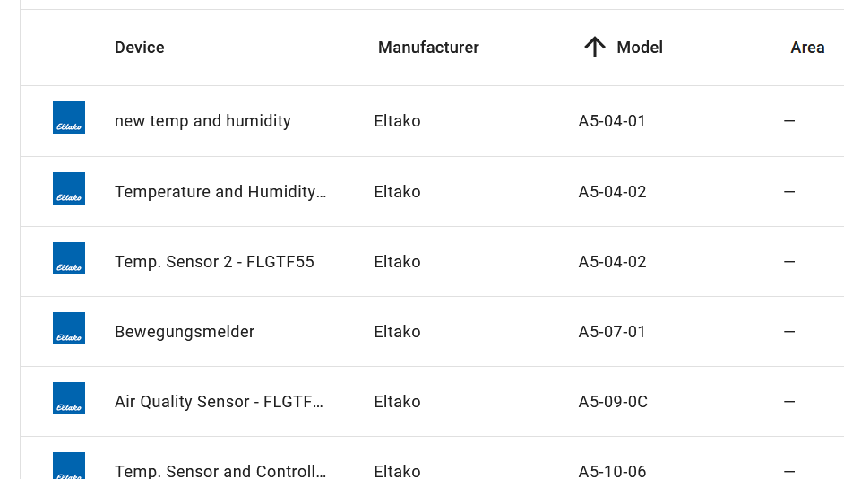

      - id: FF-BC-C8-22
        eep: A5-04-01
        name: "new temp and humidity"
      binary_sensor:
        - id: FF-BC-C8-24
          eep: A5-07-01

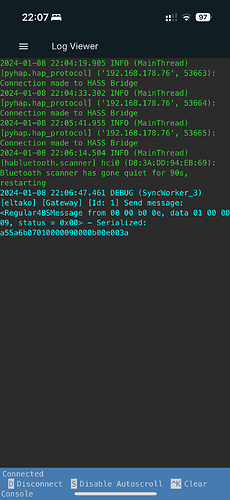

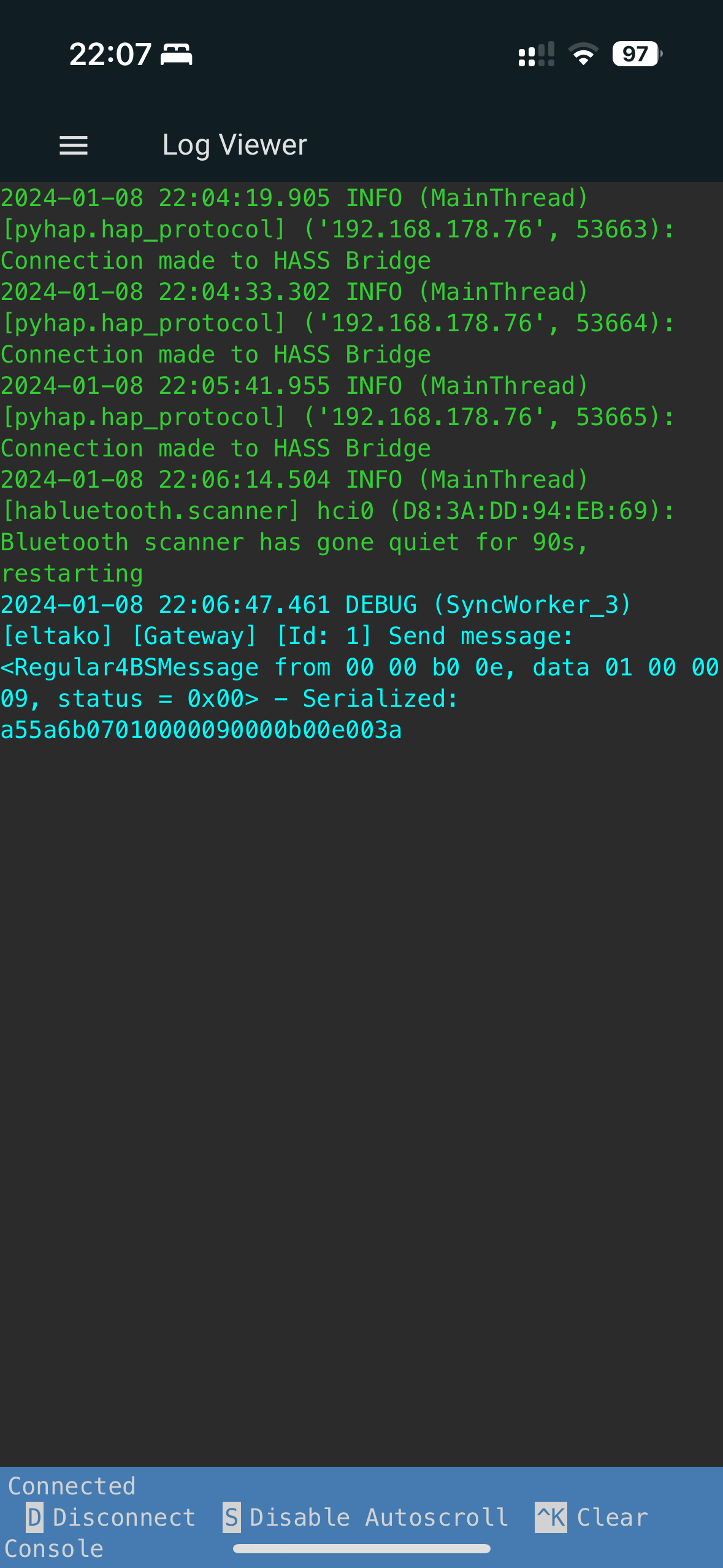

Ich habe gerade das Phänomen, dass ich zwar Lichter einschalten kann, aber keine Quittierung erhalte. Deswegen springt der Status gleich wieder auf aus. (Licht ist aber an).
Ist das das bekannte Thema, dass man mit einem Neustart wegbekommt?
Wollte erstmal fragen bevor ich es recover.

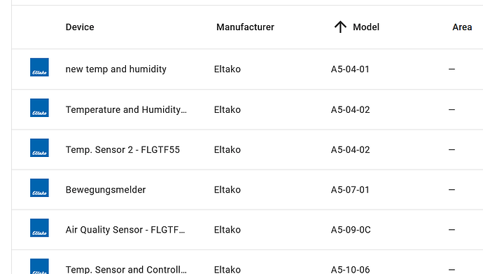

ich habe jetzt nacheinander beide rein und rausgenommen.

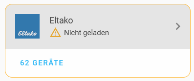

Leider kommt beides mal dieser Fehler
Logger: homeassistant.setup
Source: setup.py:221
First occurred: 10:08:28 (1 occurrences)
Last logged: 10:08:28
Setup failed for custom integration 'eltako': Invalid config.
Das ist sehr komisch, dass du eine Antwort vom Aktor bekommst. Die Antworte solltest du immer in den Logs sehen, auch wenn die Konfiguration fehlerhaft ist. Es muss nur das Gateway verbunden und konfiguriert sein. Sobald ein Gateway als Hub in HA erstellt wurde werden alle empfangenen Nachrichten in den Logs angezeigt, auch wenn diese nicht verarbeitet werden.
Steht in der Konfigurationsfehlermeldung an welcher stelle das Problem liegt?
Bist du dir sicher, dass du den branch ´EEP-A5-04-01-and-A5-07-01´ installiert hast?

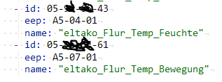

also so steht es im terminal - also hoffe ich doch ja:
Wenn du Telegramme von dem Bewegungsmelder und dem Temp.-&Feuchte-Sensor in den Logs findest, kannst du mir diese gerne schicken, dann kann ich es testen.
Leider kommt wieder nur die schon oben benannte Fehlermeldung
Dann schick Mal deine config.
