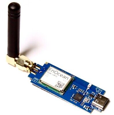

ich habe gerade nach geschaut, die USB300 werden ja echt teuer verkauft. Allerdings habe ich auf die Schnelle auch einen unter 40€ inkl. Versand gefunden. Ich schaue meistens auf kleinanzeigen.de, weil ich hier mittlerweile 4 Setups zum Testen benötige und das geht ganz gut ins Geld.
Ein USB500/TCM515 hat auch ESP3 genauso wie USB300. D.h. er sollte kompatibel sein bzw. bekommen wir das dann leicht hin.
Achte auf jeden Fall darauf, dass er 868 MHz hat. Das konnte ich aus dem ebay link nicht erkennen. Nach kurzem Googlen könnte ich leider keinen mit 868MHz finden.
Laut EnOcean GmbH gibt es den nicht für Europa/868 MHz.
@philipp14
Ich habe bereits vermehrt nach einem USB300 im Internet umgeschaut. Leider bewegen sich diese Sticks immer in der Preisklasse um die 70€ inkl. Verstand.
Der USB500 ist kostengünstiger & es handelt sich um eine neuere Generation. Deshalb werde ich diesen zunächst bevorzugen und testen.
Laut der Verkäufer-Homepage handelt es sich hierbei um eine 868 MHz Variante.
Der Kauf wurde mittlerweile getätigt. D.h. ich kann den Stick eventuell am Samstag testen. Je nachdem wie es mir die Zeit ermöglicht.

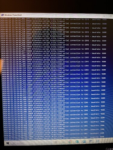

Habe nun meinen Raspi 5 mit SSD und HA eingerichtet. Soweit hat alles geklappt.
Deine Software habe ich nach Anlaufschwierigkeiten ebenfalls zum Laufen gebracht. Das ganze läuft auf meinem Windows Laptop und der TCM 515 Stick wird ebenfalls erkannt.
Nun mein Problem: sobald ich auf suchen drücke passiert folgendes im Hintergrund (siehe Bild) und es läuft unbegrenzt so weiter. Ich kann es nur abbrechen, indem ich das Programm komplett schließe…
Liegt es am Stick oder habe ich etwas an der Konfiguration falsch gemacht oder nicht beachtet.
Werde für heute Schluss machen und mich morgen Abend nochmal an die Arbeit machen.

Der TCM515 wurde jetzt durch einen TCM310 ersetzt & prompt von deinem eo_man erkannt. TOP!

Hallo @Pasquale,
bzgl. des Screenshots: Die Ausgabe ist normal. Es wird versucht zu den bestehenden USB Geräten eine Testverbindung aufzubauen. Wenn das klappt wird der USB-Port im Programm zum Verbinden angezeigt.
Schade, dass TCM515 nicht gleich auf Anhieb funktioniert hat.

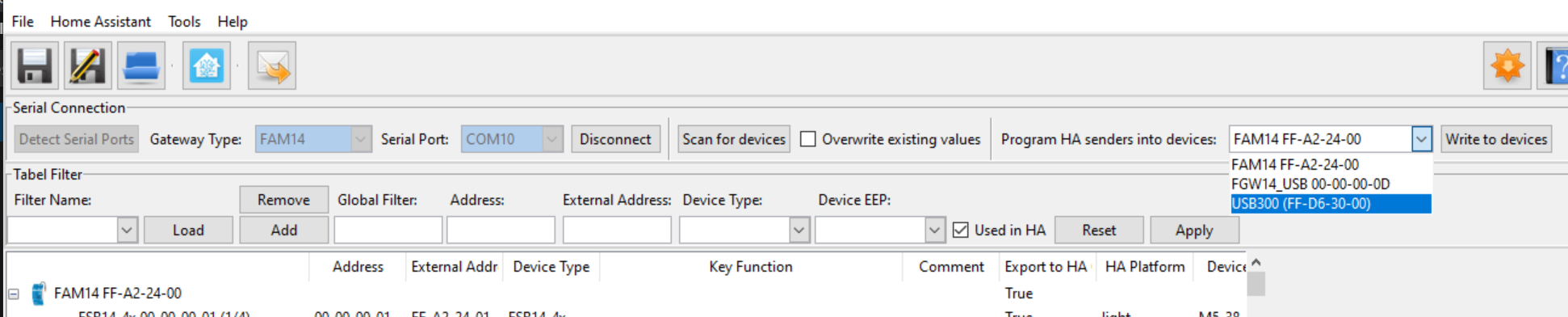

Hello @Pasquale,
Ich habe die Funktionalität eingebaut. Du kannst jetzt auswählen für welches Gateway du die virtuellen Schalter programmieren willst. Bis auf wenige Geräte kannst du auch alle gleichzeitig verwenden.
Du hattest recht ich hatte auch Probleme mit der Bus-Kommunikation. Das habe ich versucht ein bisschen zu korrigieren und hat in den letzten Versuchen bei mir funktioniert.

bzgl. eo_man: In der Version 0.1.16 fehlt eine Referenz zu einer Library. Ich habe diese Version gelöscht und eine neue (0.1.17) erstellt. Kannst du es bitte noch einmal versuchen.
hallo @philipp14
eo-man
Das Programm startet und “Scan for devices” über FAM14 funktioniert. Jedoch stellt er keine Verbindung zum USB300 her. Der Serial Port wird nicht in das Dropdownmenü geschrieben. Deshalb bleibt der “Connect-Button” ausgegraut. Ich habe es ein paar Mal versucht. “Früher” hat er den USB300 sofort erkannt.
