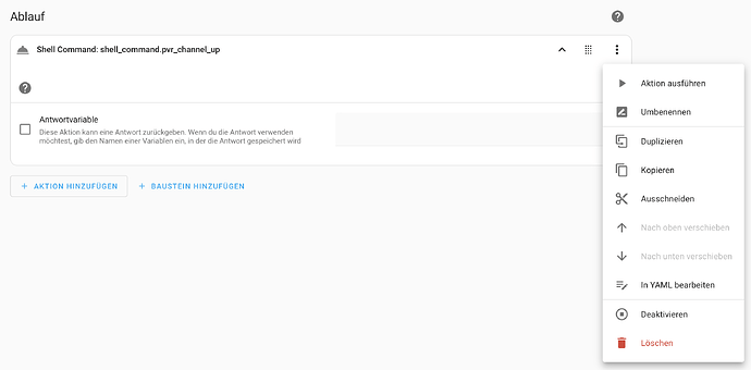

Ich habe mittlerweile sämtliche Fernbedienungs-Tasten (und noch etwas mehr) meiner Duo2 über IP-basierte Befehle bei mir in HA am Laufen. OpenWebif sollte dafür lokal am besten ohne Passwort erreichbar sein. Muster für ein shell_command: pvr_menu: 'curl -X POST "http://192.168.178.86/web/remotecontrol?command=139"' wäre für die Menu-Taste.
Dann habe ich ein Script erstellt für die jeweilige Taste. Muster für Menu-Taste:
pvr_menu:
  alias: PVR Menu
  sequence:
  - service: shell_command.pvr_menu
    metadata: {}
    data: {}
  description: ''
  icon: mdi:audio-video
Einige der vielen Befehle kann ich auch via DIY-Skill über Alexa auslösen.

Einstellungen → Automation → Skript → und dann:
→ Aktion ausführen
unten am Bildschirmrand bekomme ich dann eine positive Rückmeldung, dass das Skript ausgeführt ist
Buttons am Dashboard habe ich auch schon versucht…!
