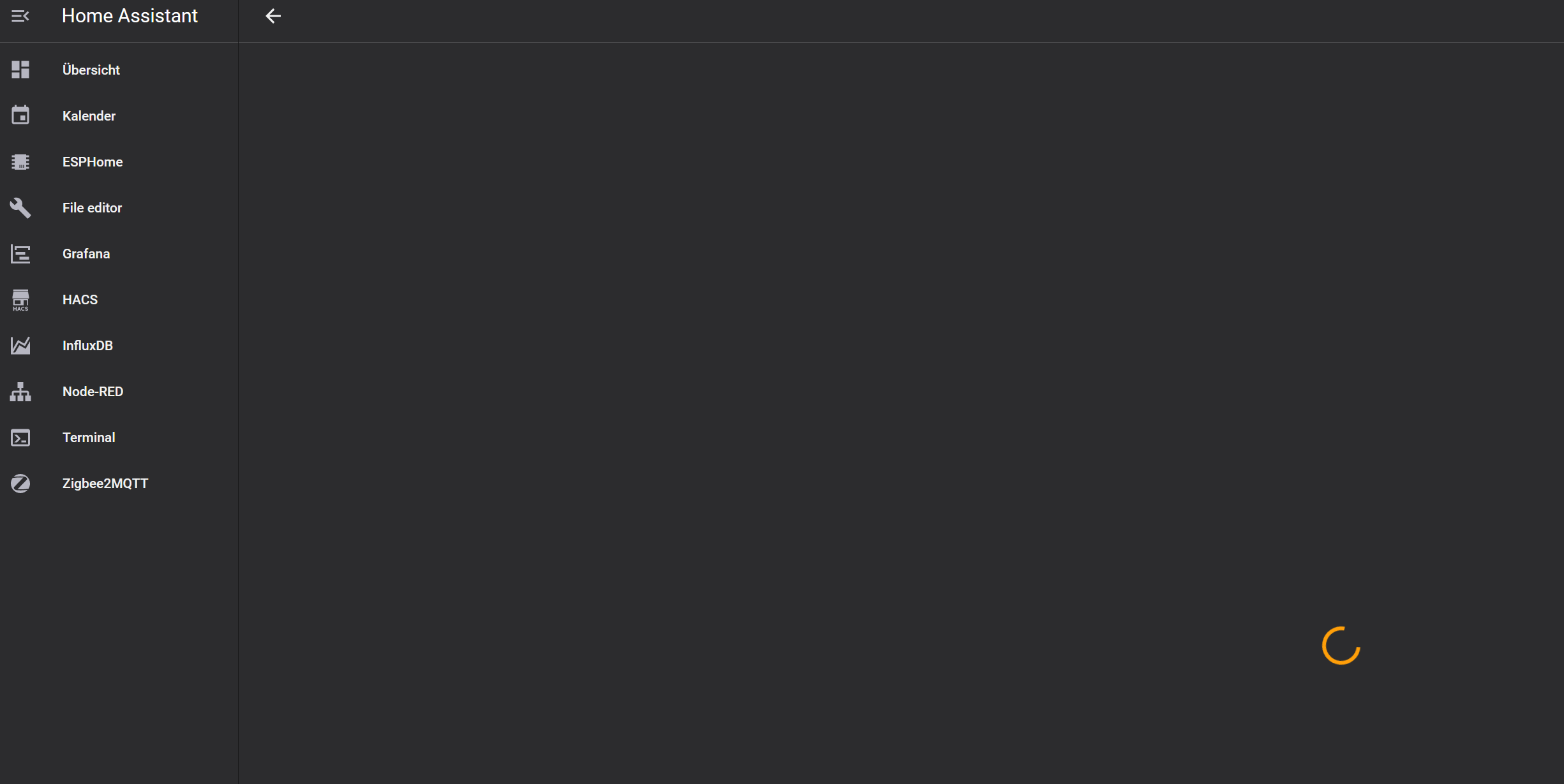

Leider nicht da, kann sein das ich das gelöscht habe.
Kannst du über Einstellungen > Dashboard > Energie das Dashboard öffnen?
Bzw. hast du da das Energie Dashboard?

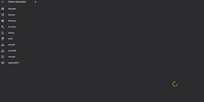

Nein, das ist es auch nicht
was passiert wenn du http://192.168.133.6:8123/config/energy im Browser öffnest?
IP natürlich anpassen an deine Home Assistant IP bzw. Domain.
Aufrufen lässt sich die Seite, aber der Ladekreis für die Webseite dreht sich.

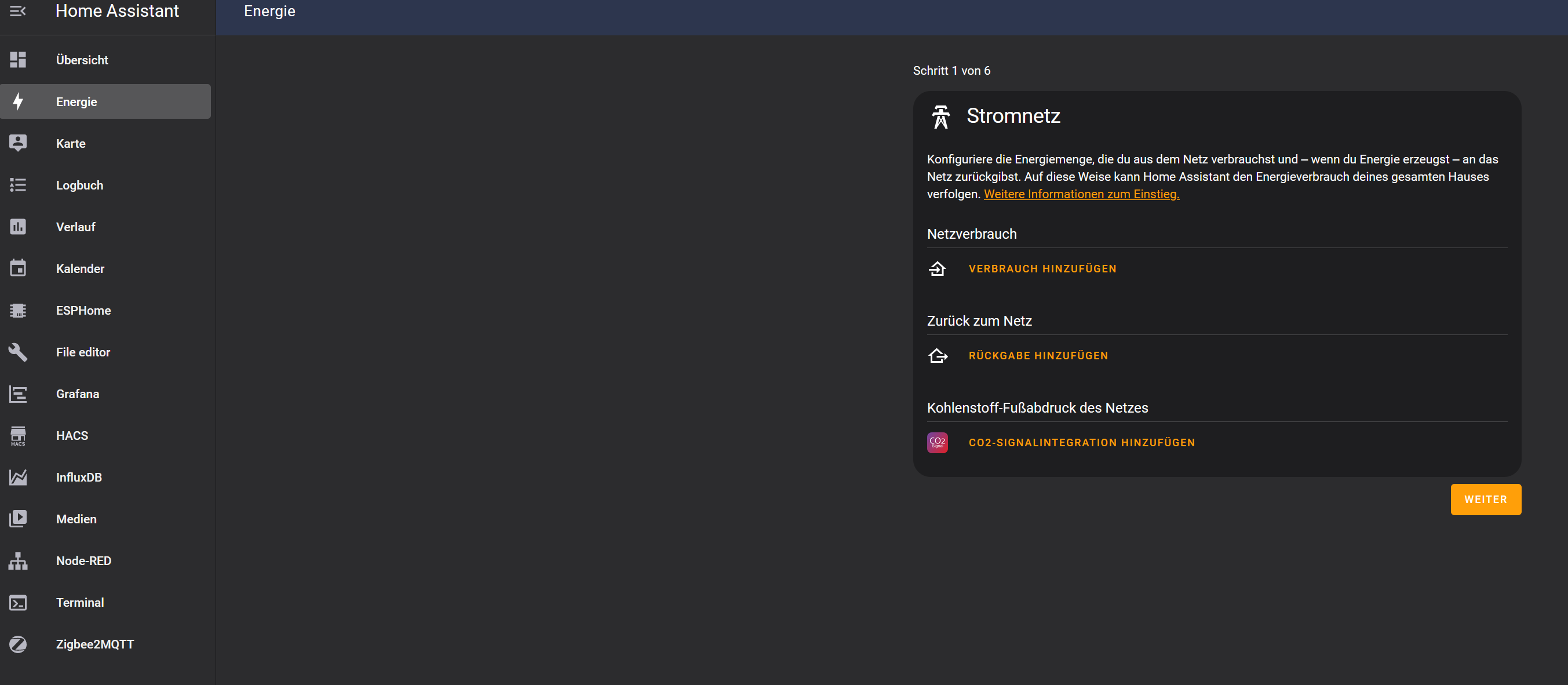

Ich glaube ich habe das Problem gelöst:
In der configuration.yaml habe ich den Eintrag default_config: hinzugefügt und das Energieboard ist wieder da.
Vielen Dank an alle, die auf meine Anfrage gepostet haben.
