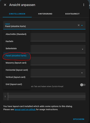

so hab ich es gemacht:
  • neue Seite erstellen
  • dann Layout Panel auswählen:
  • natürlich noch Name und Icon vergeben
  • neue Karte hinzufügen:

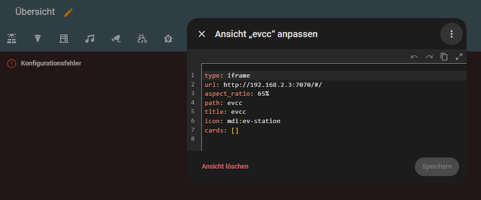

Hallo Stephan
Ich habe alles gemäss Deiner Vorgabe eingestellt, erhalte jedoch eine Fehlermeldung.
Hast Du eine Idee, was ich falsch mache? Wenn ich beim “type: panel” eingebe, ist die Seite leer.
Besten Dank
Stefan
Du hast jetzt versucht, die Karte als Ansicht anzulegen. Du muss erst eine Ansicht anlegen (Panel) und da dann deine Karte.

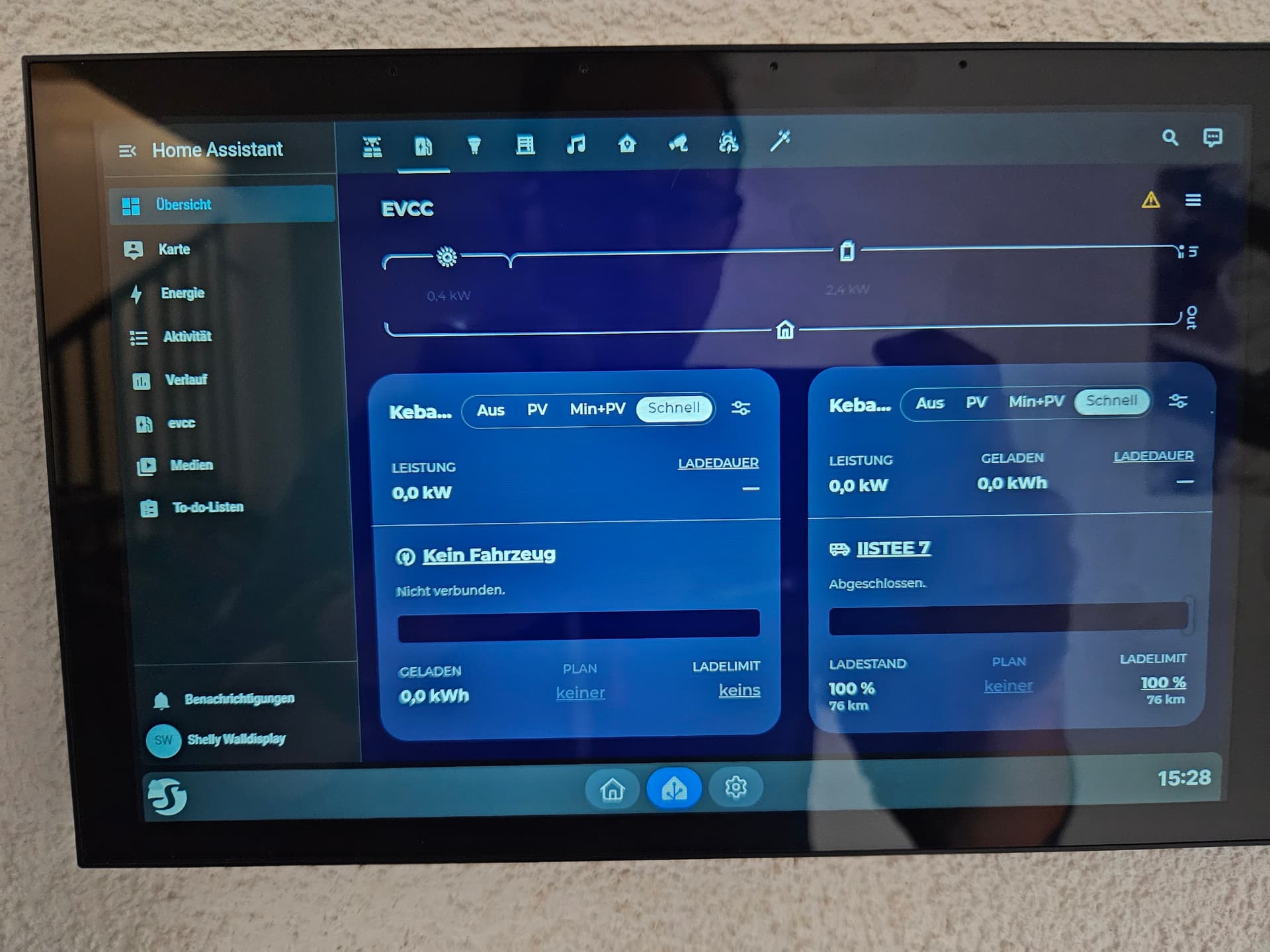

Hallo Zusammen
Habt ihr eine Idee weshalb bei mir seit gesten auf allen Shelly Walldisplays die Farben des Statusbalken oben nicht sichtbar sind?
Zu Beginn der Intergraion, am Freitag, war alles noch in Ordnung, seit gestern sieht es aus wie auf dem Foto.
