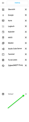

Aber am Anfang kannst du erst einmal schauen, ob der Eintrag nicht nur ausgeblendet ist, dazu mit der Maus, einmal etwas länger auf diesen Bereich klicken
Nach dem sollten die Bildchen flackern und Du siehst das
Hier am Beispiel siehst du, das der Verlauf ausgeblendet ist.
Mit dem Plus machst Du dann den Eintrag wieder sichtbar

meine Bilder waren nur ein Beispiel, wenn Du aber nichts mit einem + in der Leiste hattest, dann war da auch nichts ausgeblendet.
