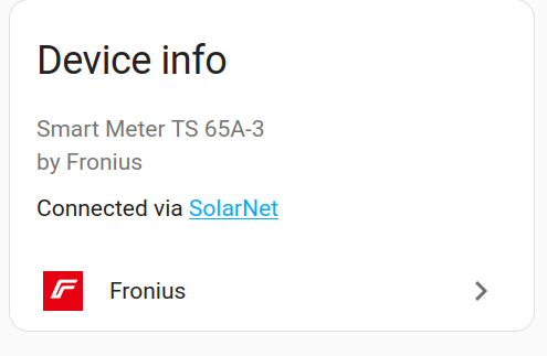

Hm das ist ja tricky. Ich habe Meter Location 0.0
Und verbunden via SolarNet
grafik
Version Datenquelle aus SolarNet
Installiert: 1.24.6-1
