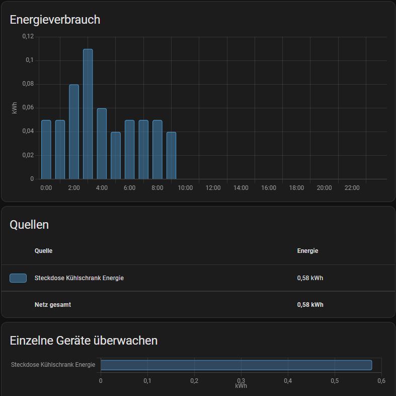

nachdem meine anfänglichen ZigBee Probleme scheinbar gelöst sind, wollte ich den Verbrauch des Kühlschranks auf dem Energie Dashboard anzeigen lassen.
Dazu habe ich unter Stromnetz den Verbraucher hinzugefügt. Hier habe ich die Option “Kosten nicht verfolgen” gewählt.
Unter “Einzelne Geräte” habe ich dieselbe Steckdose eingebunden.
Weitere Verbraucher habe ich erst einmal nicht konfiguriert.
So sieht das ganze aus. Addiere ich oben den stündlichen Verbrauch, komme ich auf die unten angezeigten 0,58kWh.
Aber, auf meinem Standarddashboard habe ich die Steckdose des Kühlschranks ebenfalls eingebunden und hier werden mir 0,94kWh Verbrauch angezeigt.
Die Werte passen also irgendwie nicht zusammen.
Dem Verlauf der Energie nach zu urteilen hatte ich die 0,58kWh bereits um 03:30 Uhr erreicht.
Hat jemand ne Idee, wo mein Fehler liegt?

Ich tippe mal.
Der Sensor auf deinem Dashboard zeigt die insgesamt verbrauchten kwh an.
Und das Energie Dashboard arbeitet korrekt.

Er meint damit, dass im Dashboard wahrscheinlich die gesamte Energie seit Einrichtung der Steckdose angezeigt wird.
Im Energy Dashboard wird dir im oberen Screenshot nur die Energie des heutigen Tages angezeigt. Schalte mal rechts oben auf den Monat um und schaue was dir dann unten angezeigt wird.
Sorry Leute. Klares Layer 8 Problem.
Hatte Nachtschicht und da ist mir der Tageswechsel im Energie Dashboard echt durch gegangen. Peinlich.
