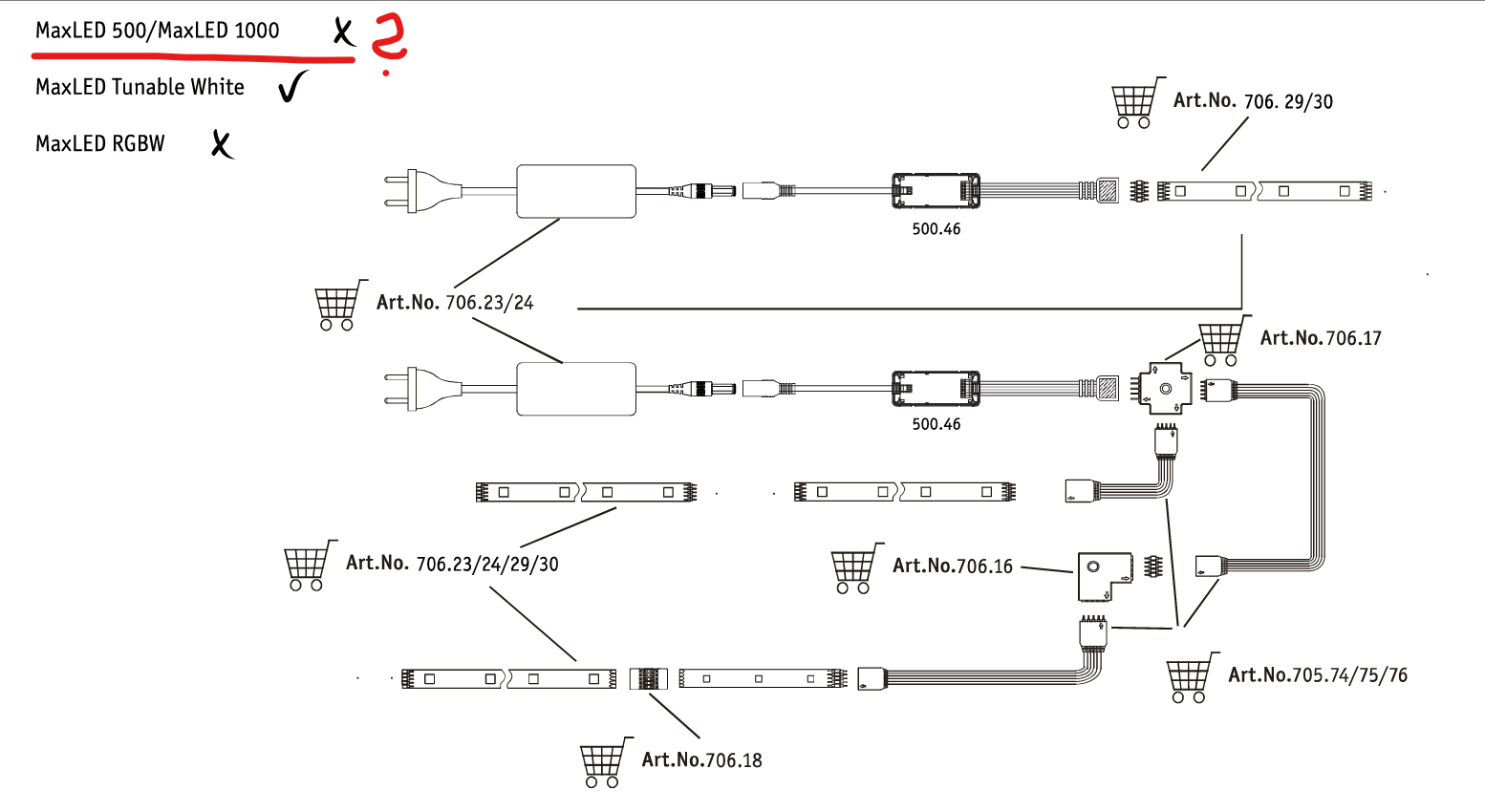

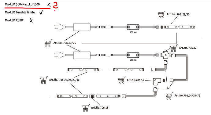

Ja, aber es müssen die 5-poligen Stripes sein, im Fall von Paulmann die MaxLED Serie. Kann aber auch sein das es für 4-polige auch einen Controller separat gibt, die haben einige im Portfolio.
Das hier ist ein bisschen verwirrend, ich hab da MaxLED 250 dran, aber sie sind Tunable White… :crazy_face:
Ich hatte mit 2 von denen angefangen, mittlerweile auf 3x5m verlängert, neues Netzteil und den ZigBee Controller dran
MaxLED250Set
