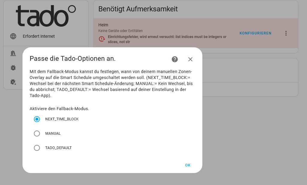

ich habe eine ganze Zeit lang einen tado x mittels der tado integration betrieben. Seit kurzem jedoch ist die Verbindung nicht mehr möglich.
Es kommt zur Fehlermeldung “Einrichtungsfehler, wird erneut versucht: list indices must be integers or slices, not str” siehe Bild.
Kann das jemand nachvollziehen? Was kann ich machen?

Wenn ich auf die Konfiguration klicke, erscheint dies hier
Egal, was ich wähle, es wird mir “Erfolg!” quttiert und danach passiert - nichts. Weiterhin die Fehlermeldung.
