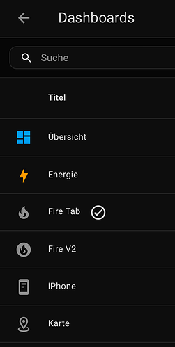

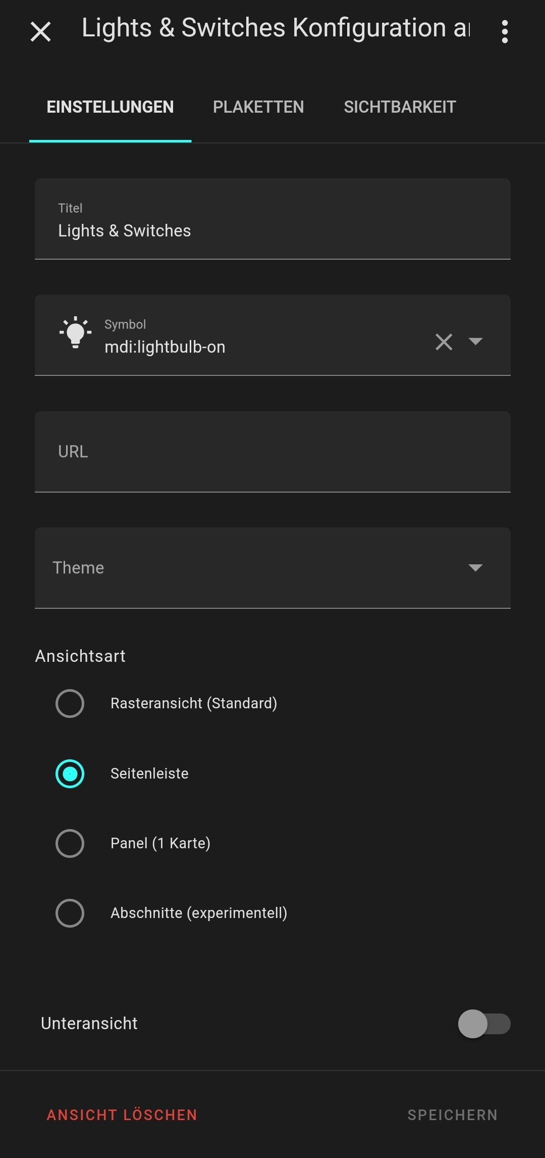

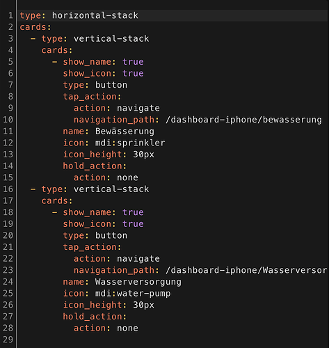

Hi, wie genau funzt das?
Ich habe navigation_path: /dashboard/2 eintragen, aber der Navigationsbalken wandert zwar zur 2. Ansicht, aber es findet kein Wechsel statt und der Balken springt wieder zurück.
Im Aktionsmenü Navigieren auswählen und dann die gewünschte Seite aussuchen.
iPhone ist bei mir ein extra Dashboard.
Wenn man der Seite einen Titel vergibt, dann sieht es dementsprechend auch im Code anders aus:
Hast du die Seiten nachträglich noch verschoben?
Das kann alles durcheinander bringen, wenn die Seiten keinen Titel haben.
Hatte ich auch schon, deswegen habe ich mir angewöhnt einen Titel anzugeben.
Sieht so bei mir aus (das Ziel)
Titel habe ich überall vergeben.
Ich habe keinen Navigationspfad?!

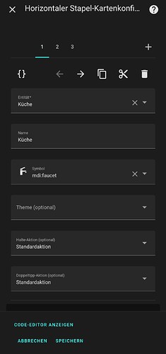

Also ich habe dazu eine Kachel genutzt und somit die Aktion mit dem Einfach Tipp / Klick. Dort von Standart auf Navigieren geändert.
Dann kommt das neue Feld mit dem Pfad dazu. Und dort suchst du dir die gewünschte Seite aus.
Du kannst es aber auch bei deiner jetzigen mit dem Doppeltipp ausprobieren. Geht da genau so.
Der Pfad wird dann automatisch eingetragen.
Müsste dann sowas wie Dashboard/lights_switches oder so ähnlich heißen.
Sicher mit dem “&” Zeichen?
Ich hab’s:
lovelace/1
Heißt der Pfad bei mir.
Nee, bin mir. nicht sicher.
Habe da keine & Zeichen drin. :wink:
Ist das bei jeder Seite so?
Geht bei mir auch nicht…
Ich verstehe es nicht. :face_with_raised_eyebrow:

Hat sich ja erledigt, der Pfad heißt ja dashboard/lovelace/xx bei mir.
Damit kann ich nun zwischen den vielen Karten schnell hin- und her springen.
