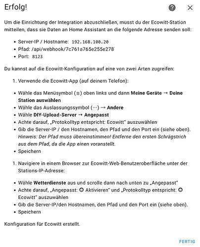

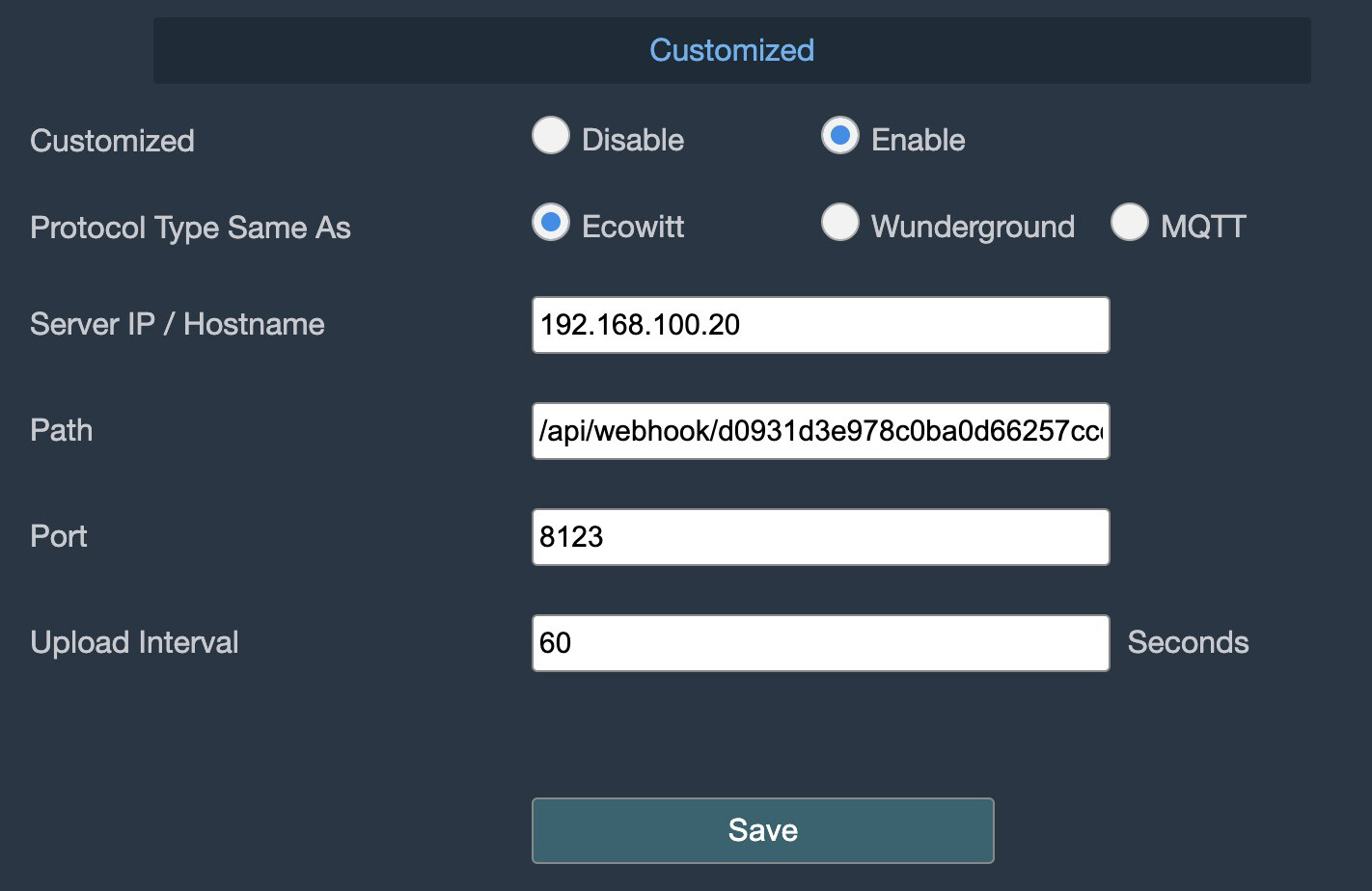

Hey!
Und Du hast auch auf der Ecowitt selbst die Einstellungen wie in der Anleitung vorgenommen?
Ecowitt - Integration in HA:
Ecowitt - Wetterstation:
Sind die Wetterstation und Home Assistant im gleichen Netzwerk? Würde sonst einfach nochmal die Integration löschen und beide Seiten neu einrichten.

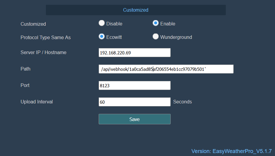

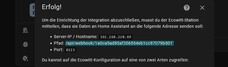

Ich würde sagen, du hast bei Path eine inkorrekte Adresse drin. Hinten ist ein ’ zu viel und vor /api könnte ein Leerzeichen sein. Überprüfe das mal.
OliWit
21. Dezember 2024 um 10:17
5
Auch das hab ich leider schon mehrfach
Das ’ gehört aber dazu oder?
73ymw
6
Nein, das gehört nicht dazu.
OliWit
21. Dezember 2024 um 10:27
7
Genau das war der Fehler.
Weil es mit angegeben war dachte ich es muss mit rein.
Bin aber leider auch nicht mal auf die Idee gekommen es weg zu lassen.
Sorry
Vielen Dank an Alle.
Es geht.
Gruß Oliver
73ymw
21. Dezember 2024 um 10:29
8
Ja, komisch, dass das da angezeigt wird. Aber eine Lösung ist eine Lösung, sehr schön!
