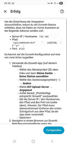

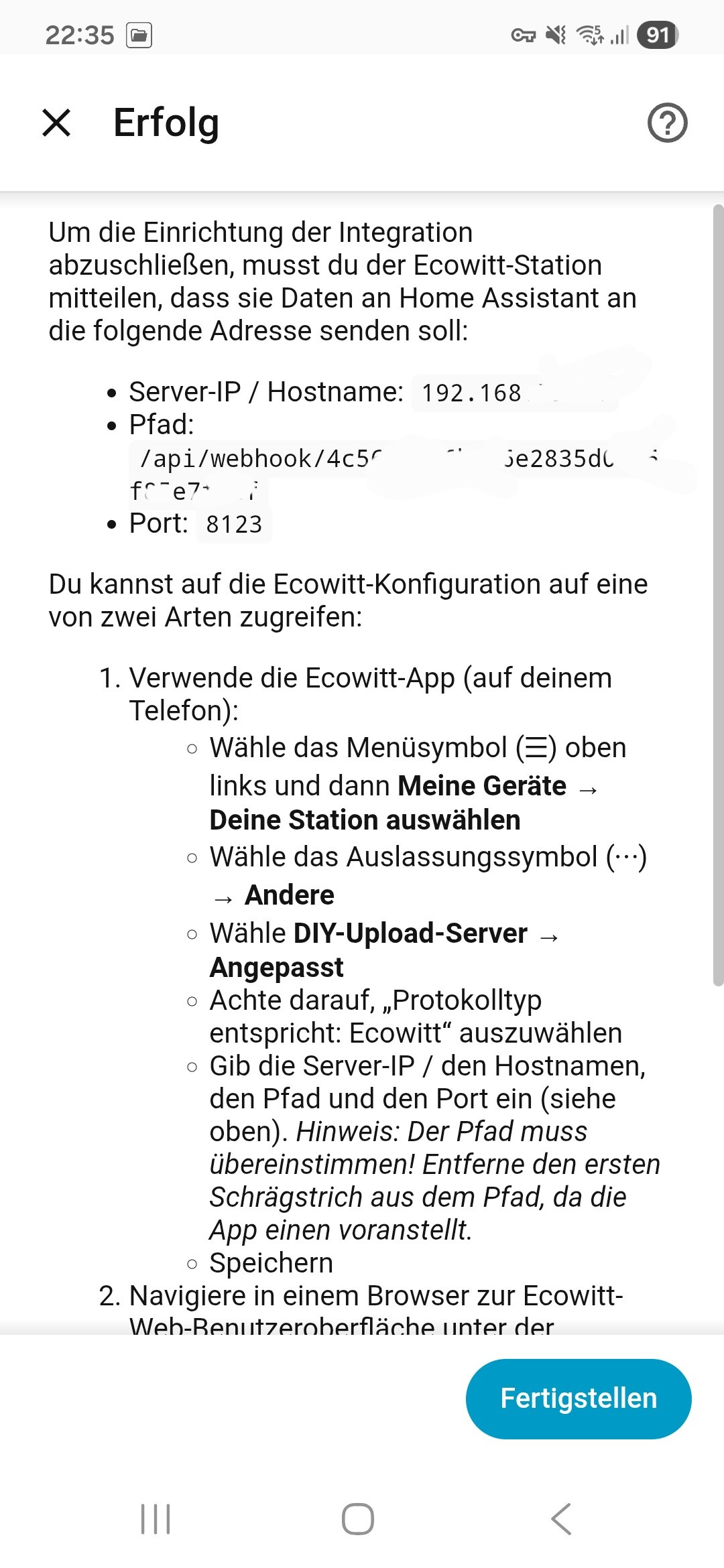

Den richtigen Pfad bekommst du angezeigt, wenn du in der Ecowitt Integration ein neues Gerät hinzufügst. Er sieht so aus: /api/webhook/EineID
Edit, sorry habs nicht richtig gelesen. Bei mir wird der Webhook angezeigt.
bei mir wurde der angezeigt aber bei ihm nicht aber er nutzt auch die hauseigene integration ecowitt von HA und da gibt es den webhook nicht mehr
Das ist komisch, ich habe auch die Standardintegration mit der aktuellen HA Version 2026.9.1 und bei mir wird der Pfad mit webhook angezeigt.
Der obere Teil fehlte komplett..erst ab dem Teil Du kannst auf die Ecowitt…
Ich würde die Integration deinstallieren und neu einrichten.
