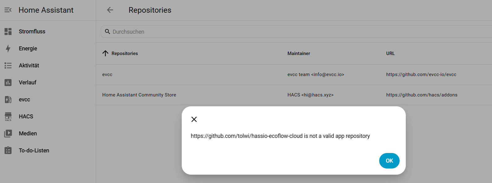

Hi, ich möchte die Daten aus meinem Eco Flow Delta Pro auslesen. Wie bekomme ich das hin? Habe hier nix gefunden. Das hier “ GitHub - tolwi/hassio-ecoflow-cloud: EcoFlow Cloud Integration for Home Assistant · GitHub ” habe leider nicht funktioniert, nicht gefunden ;-(

Hi, danke dir, leider nicht so. Weiß nicht, wie ich die Integration machen soll. API sagt mir nix
HACS → oben rechts auf die 3 Punkte klicken → Benutzerdefinierte Repositorys → “https://github.com/tolwi/hassio-ecoflow-cloud” Typ: Integration → Hinzufügen → in HACS suchen nach EcoFlowCloud → Herunterladen
Integrationen → Integration hinzufügen → EcoFlowCloud
Dann brauchst Du noch den API-Key.
Es kann einige Tage dauern, bis der freigeschaltet wird.
