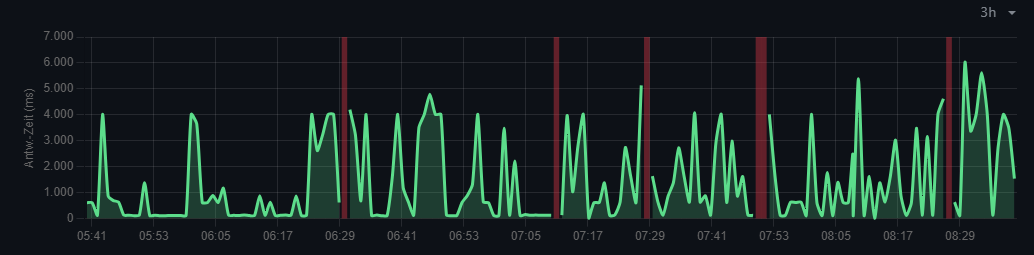

ich habe oftmals das Problem dass ich von extern meinen HA nicht erreichen kann. Ist mir zuerst aufgefallen als ich keine bzw. nur sehr sporadische Notifications von Frigate bekommen habe.
Nun wurde es mir zu bunt und ich habe mal ein Monitoring mittels Uptime Kuma eingerichtet. Dort überwache ich mit dem DNS Monitor meine duckdns.org URL. Einmal über Cloudflare (1.1.1.1) und einmal über Google (8.8.8.8)
Mit folgendem Ergebnis (letzte 3h):
Google:
Cloudflare:
Alle paar Minuten gibt die DNS Auflösung meiner duckdns URL eine falsche bzw. keine Antwort. Die Antwortzeit ist ebenfalls EXTREM lang.
Die Fehlermeldung ist bei beiden immer die gleiche:
queryA ESERVFAIL meineurl.duckdns.org
