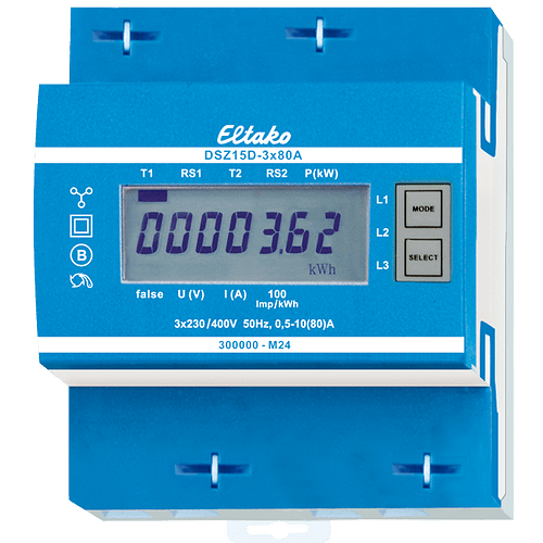

Weiß jemand ob man so einen Eltako irgendwie smart machen kann? Falls ja jemand ein Video oder Anleitung zum Basteln?
Du hast 2 optionen.
Option 1: Du setzt eine esp32-cam ein die per AI von ein Foto die Daten abliest.
Wie das geht findest du da:
Option 2: Die genauer Arbeitet aber von einer Fachkraft verbaut werden müsste. Wäre der Weg über den S0-Bus der sich oben hinter der Klappe versteckt. Diesen könntest du auch mit ein esp auslesen und z.b. mit esphome in dein HA einbinden.
Dazu hab ich das gefunden:
Danke mal anschauen, wenn ich Option 2 nehme und ein Elektriker brauch könnte ich auch ein Shelly oder Ähnliches dahinter klemmen
Nein leider geht kein Shelly. Der S0-Bus überträgt keine direkten Daten sondern Impulse und das Endgerät muss diese zu werten umwandeln deswegen wird das meines wissens nichts werden mit ein Shelly. Ausser du bekommst da irgendwie die esphome mit power meter drauf. Ein einfachen esp ist auch günstiger wie ein Shelly.

Ich hab das mit dem S0-Bus und dem ESP nun verstanden. Ich war irgendwie auf dem Holzweg. Das sind ja wirklich nur 2 Kabel anschließen und Impuls zählen.
Von meinem Zähler neben dran liegt schon ein 4 adriges Kabel (2x2x0,8) für eine Modbus Kommunikation in den Serverschrank (3 Meter weg), da hätt ich auch noch Platz für den ESP und es sind von den 4 Adern noch 2 frei.
Ich gehen mal davon aus das für den Impuls count ein 2x2x0,8 - wie bei Modbus- völlig ausreicht, korrekt?

@Lindtbaer hat übrigens super geklappt. Konnte auch direkt mein Zählerstand in den pulse counter eingeben.
