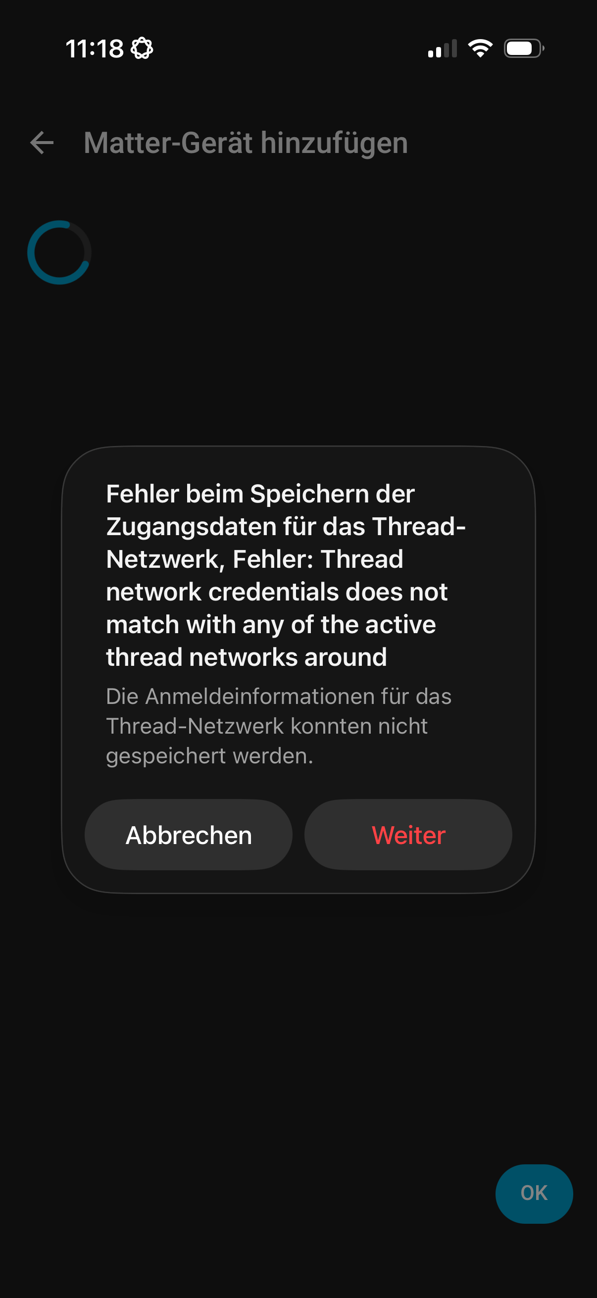

Jetzt habe ich alle Geräte (alles Eve Energy / Door&Window / Thermo) auf Matter geupgraded und wollte diese nur und ausschließlich in HA einbinden. Erster Fehler:

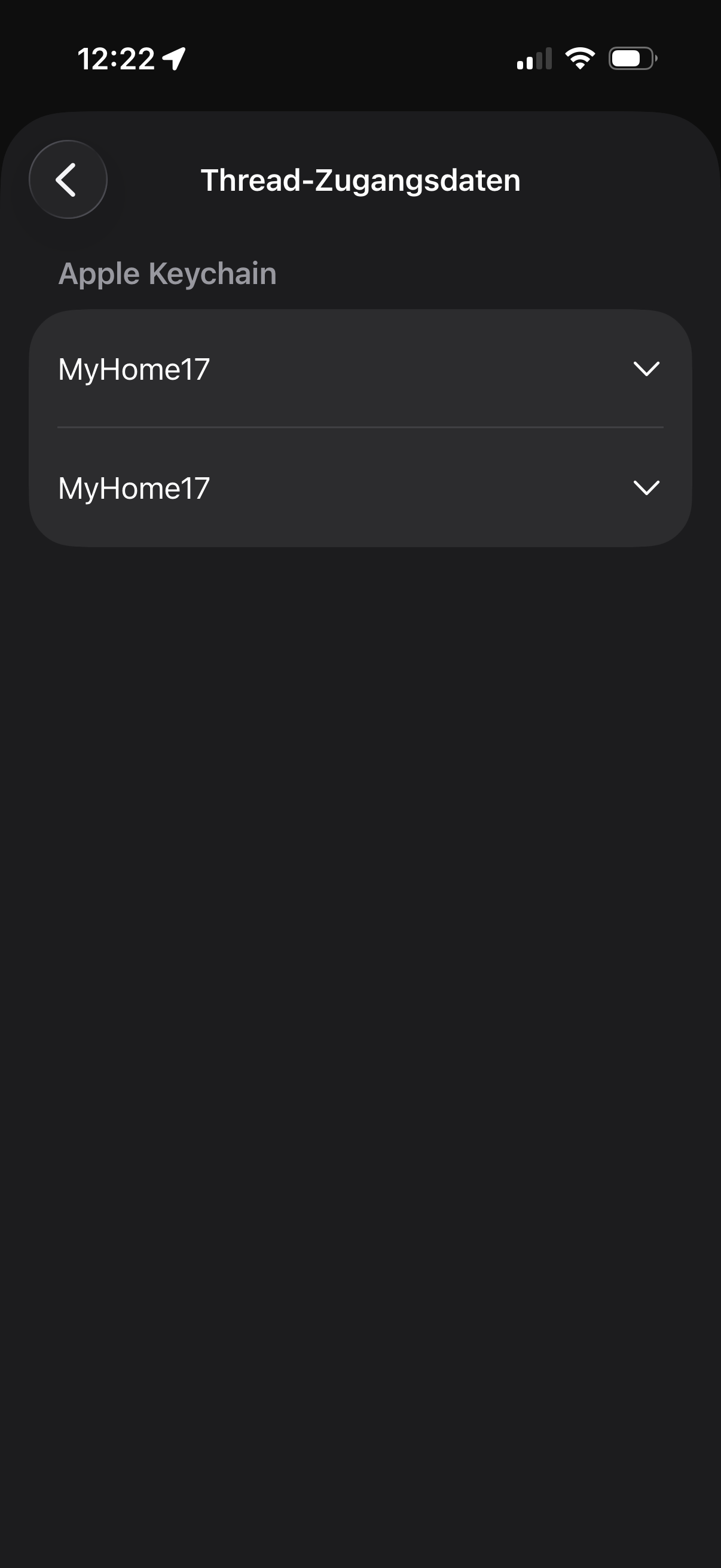

Also nochmal das Video angesehen - und dabei festgestellt, dass man über die Companion App noch die Netzwerke synchronisieren muss. Dabei auf folgendes gestoßen:
Es gibt also zwei Netzwerke. Alles ist identisch, nur mit unterschiedlichen Border-Agent-ID‘s. Ich vermute mal, einmal der SMLight Stick, das andere Mal der HomePod Mini.
Wie kann ich mindestens eines dieser Netzwerke löschen, sodass ich nur auf ein einziges Netzwerk zugreifen kann? Gibt es einen schlanken Weg? Außer das komplette Home in HomeKit zu löschen, alle Integrationen, Add-Ons etc in Homeassistant zu löschen und komplett absolut wieder bei 0 anzufangen?

Hab jetzt mal etwas rumexperimentiert (irgendwann ohne Sinn und Verstand). Inzwischen finde ich in der Companion App drei gleichbenannte Home-Instanzen unter Thread :sweat_smile: Und als ich den HomePod Mini entfernt habe (physisch) und für IOS Zugang den Smlight autorisiert habe - lief das Thread Netzwerk wie geschnitten Brot. Muss ich nicht verstehen, oder? Ich dachte immer mehr Border Router gleich welchen Herstellers würden das Mesh stabilisieren?
Im Prinzip ja, wenn sie sich kennen. Ohne den Schlüsseltausch macht erstmal jeder Border Router sein eigenes Netz.
Mal stark abstrakt beschrieben. Ich hab hier 4 HomePod Mini. Die spielen von Tag 1 zusammen, sind ja Brüder. Jetzt kommt HA als zugezogenes Kind und will mitspielen. Was macht man als Neuankömmling? Genau. Man stellt sich erstmal vor. Schlüsselaustausch. :wink: Dann lassen ihn die anderen auch mitspielen.
Ich möchte ja auch dass die zusammen spielen. Der HomePod Mini scheint aber selbst nicht mehr zu wissen was die richtige Losung ist. Sobald der ins Spiel kommt harmoniert das nicht mehr. Wie bekomme ich die „an einen Tisch“?
