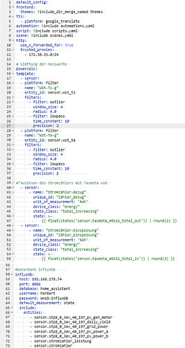

Um Messwerte zu glätten, setze ich “platform: filter” ein. Leider werden die neu zu erzeugenden Entitäten nicht gebildet. Wenn ich den Bereich “Auslesen des Stromzählers Tasmota” rausnehme, werden die Entitäten gebildet. Was stimmt mit meiner Yaml nicht?
Da stimmen einige Einrückungen nicht. Z. B. müsste es so aussehen.
template:
  - sensor:
      - name:
Oder ggf. auch
template:
  - sensor:
      - plattform:
Wenn das überhaupt stimmt. Ich meine die Filter gehören nicht unter template
Wenn ich die Doku richtig lese, dann gehört dein Filter nicht unter die Template Sensoren, sondern in den normalen Sensoren Bereich.
Sprich in deiner configuration.yaml müsste es so aussehen:
template:
  - sensor:
    - name: "Stromzähler-Bezug"
    - name: "Stromzähler-Einspeisung"
sensor:
  - platform: filter
Du bringst hier die Integration Template und die Platform Filter durcheinander!!
Ein Sensor der Platform Template gehört in die Integration Sensor und nicht Template!
