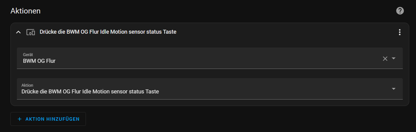

Was man aber machen kann, ist eine Automation zu schreiben, der den BWM immer wieder nach einer Zeit zurücksetzt. Das geht ja über den Schalter “Idle Motion sensor status”. Ist für manche Anwendungen sicher nicht ideal, für andere vielleicht schon.
Hast du deinen BWM an einem anderen System als HA gehabt? Wenn ja, schon mal auf Werkseinstellungen zurück gesetzt? Es gibt ja scheinbar welche die einwandfrei funktionieren.
“Das geht ja über den Schalter “Idle Motion sensor status””
Wie macht man das?
Ganz einfach in der Automation den Idle Motion Sensor Status drücken lassen, nach Zeit oder was auch immer
