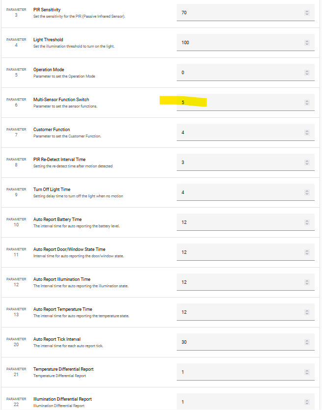

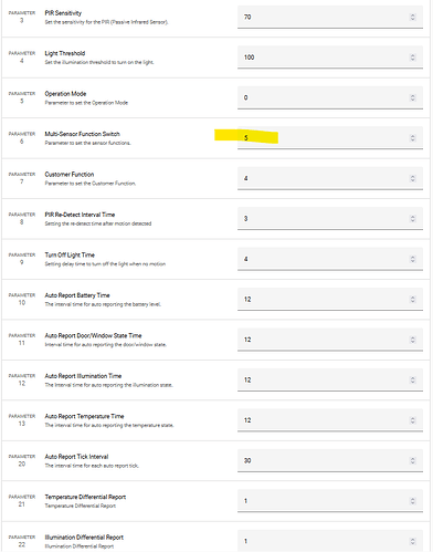

  • Ich bekomme fast alle Werte auf den Standard konfiguriert, nur Wert 6 lässt sich nicht auf 0 Stellen. Ich habe mehrfach neu angelernt, zurückgesetzt, das Gerät aufgeweckt um die geänderten Werte zu übertragen…
  • Das Auslesen der Temperatur und Illuminationswerte läuft echt schlecht. Je nach Einstellung passiert z.B folgendes: entweder werden sie nur aktualisiert wenn eine Bewegung erkannt wird, oder sie aktualisieren sich für ca. 30 Minuten alle 12 Minuten und dann erst wieder bei einer Bewegung, oder die Temperatur aktualisiert sich jede Minute die Helligkeit aber gar nicht.
    Mit den aktuellen Einstellungen, siehe unten bekomme ich jede Minute eine neue Temperatur aber keine Helligkeitswerte.
    Auch wenn ich versuche per Automation den Helligkeitswert zu aktualisieren passiert nichts.
