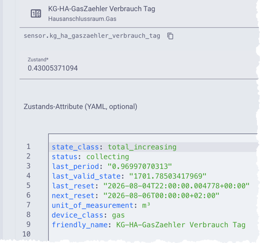

ich habe bei mir ein fĂŒr mich nicht erklĂ€rbares PhĂ€nomen festgestellt.
Schaue ich mir in den Einstellungen/ZustÀnden den Sensor an, dann hat dieser ca. 0,44m°3 als Inhalt

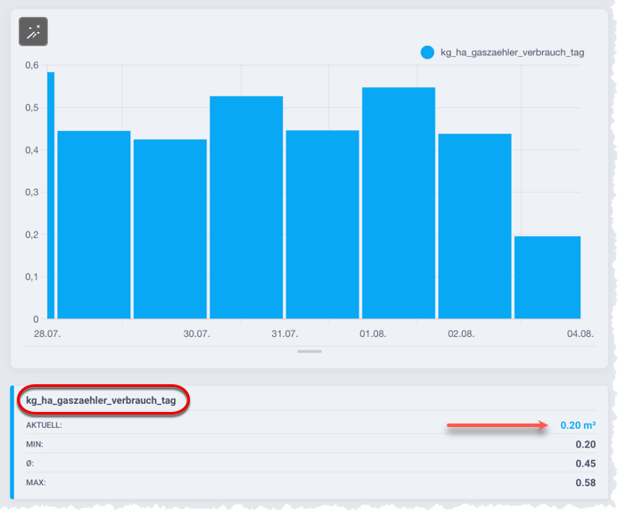

wenn ich mir den gleichen Sensor aber in DCP im Chart ausgeben lasse, dann habe ich “nur” 0,20m^3 ausgewiesen bekommen.
Ich habe kreuz und quer gecheckt
 Ich finde meinen Fehler nicht?
BTW: 0,44m^3 ist richtig (vom ZĂ€hler direkt abgelesen)

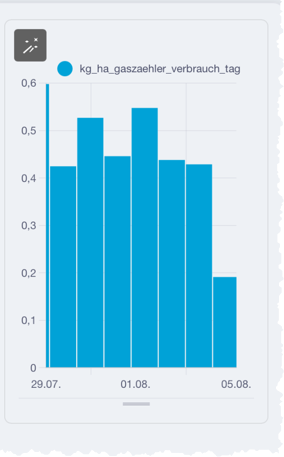

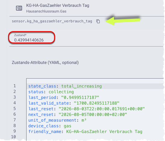

ich habe es heute erneut geprĂŒft. Es ist das gleiche seltsame Verhalten wie gestern. Der DCP-Chartanzeigewert heute ist 0,19m^3. Der reale Wert ist 0,43m^3. Komisch finde ich, dass der gleiche Sensor im Diagram halt 0,19m^3 anzeigt, wĂ€hrend
der Sensor selbst 0,430 mÂł ausweist.
Auch wenn ich mir im Diagramm die Werte der vergangenen Tage im Diagramm anschaue sind dies mehr als 50% zu klein gegenĂŒber der RealitĂ€t.
Ich kann es mir nicht erklÀren
Ich habe auch das Chart schon 3x vollstÀndig neu erstellt, aber es bleibt im Moment falsch in seiner Darstellung.
